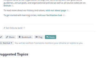

J’ai récemment mis à jour une instance Discourse (community.p2pu.org) et installé le plugin événements/calendrier. Après la mise à jour, les actions sur les messages semblent être devenues erratiques ?
Avec la configuration par défaut des actions sur les messages,
Je ne vois aucun bouton icône sous les messages
Mais lorsque je supprime toutes les options dans « éléments masqués du menu des messages »,
les icônes réapparaissent (toutes).
J’ai dû franchir plusieurs obstacles pour mettre à jour la base de données. Cela pourrait-il être la cause de ce problème ?

Merci, je ne connaissais pas le mode sans échec. Il semble que le problème soit causé par notre thème plutôt que par les plugins. Lorsque je désactive tous les plugins mais que j’active le thème, le problème persiste.
Oups :sweat_smile: Je n’ai pas vraiment comparé le thème avec d’autres options. Cela pourrait valoir le coup de sensibiliser les autres au mode sans échec pour le dépannage.
Merci pour l’aide. J’ai localisé le problème. Notre thème définit une règle CSS pour nav.collapsed qui masque le menu.
