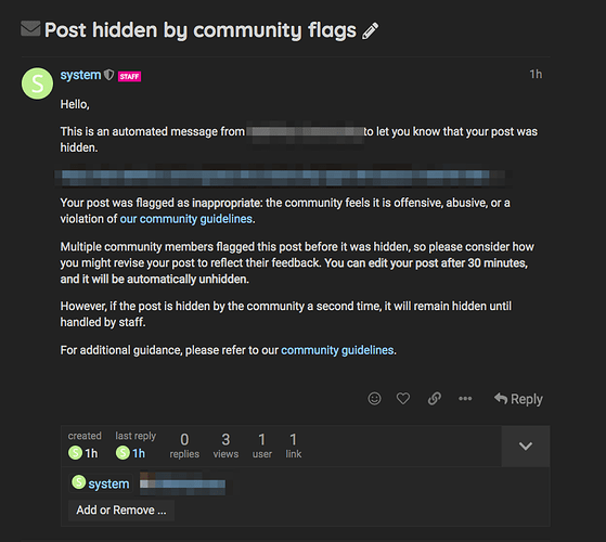

El usuario recibe este mensaje privado tras una sola señal

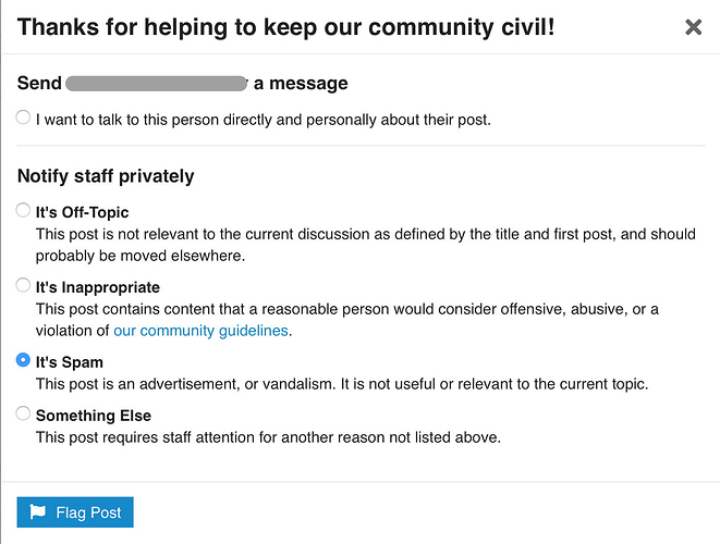

En nuestro foro existe esta opción al marcar (la primera opción), que notifica a la persona marcada mediante un mensaje directo del que la marca. Esto puede enviarse antes de alcanzar el umbral en el que entra en juego el mensaje del sistema y su publicación se atenúa o se oculta. Esto explicaría cómo los usuarios saben que están siendo marcados.

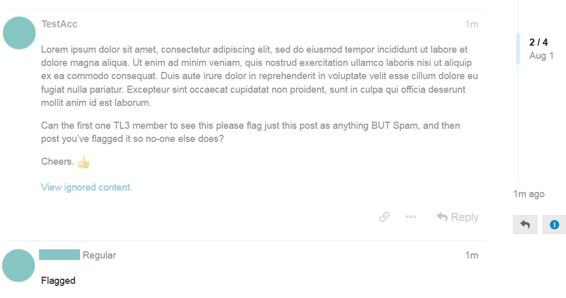

Publicé en el Salón desde una cuenta de prueba de nivel de confianza 3 (TL3) y pedí a un usuario regular que la marcara como algo distinto a Spam. La publicación se volvió gris inmediatamente. Volví a probarlo, esta vez pidiendo a un miembro específico que me marcara, y ocurrió lo mismo.
Vista como persona cuya publicación fue marcada:
Ninguno de los miembros añadió la opción “mensaje al autor”, pero recibí el mensaje privado automatizado “Publicación oculta por las marcaciones de la comunidad” en ambos casos de publicación marcada una sola vez.
Luego creé una nueva cuenta de prueba, la configuré como TL3 solo para obtener acceso al Salón desde una cuenta que no es de moderador, y vi esto:
Finalmente, volví a iniciar sesión desde mi cuenta de moderador solo para verificar que una sola marca había provocado esto.
¿Entonces el problema es que el foro está considerando que una sola publicación es el umbral para ocultar una publicación, en lugar de tres?
De ser así, esto es un problema de administración y configuración, así que me disculpo por publicarlo aquí, pero no tenía ningún motivo para pensar que esto ocurriría, ya que el umbral anterior era de tres marcas, lo cual era perfecto. Esto ocurrió al mismo tiempo que la actualización a la versión 2.3 y, obviamente, está creando bastantes problemas que una sola marca oculte publicaciones en un foro donde se ha fomentado el uso excesivo leve de las marcas. :scream_cat:
