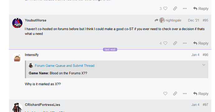

Temos cores alternadas configuradas para todas as nossas postagens (e pequenas ações) via nth-child, o que se parece com isto:

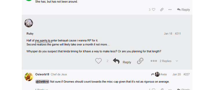

No entanto, a coisa nova com a versão 2.8 “última visita” conta como uma pequena ação, e assim acaba sendo pega nessas cores alternadas de postagem:

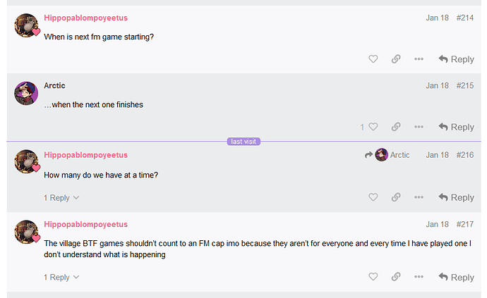

O que mais gostaríamos é ter algo como o seguinte:
Onde a barra “última visita” não conte como um filho para fins de nth-child ao determinar a cor de fundo.

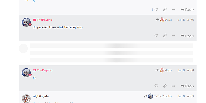

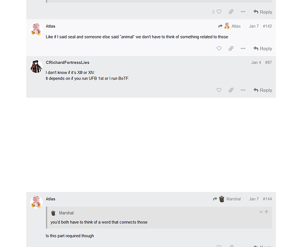

No entanto, ao rolar para cima ou para baixo, há um monte de problemas que isso parece causar, desde postagens que simplesmente se recusam a carregar até espaços em branco enormes ou o que quer que esteja acontecendo na terceira imagem:

Visualmente, isso daria isto:
Onde a cor clara é usada como fundo para o último elemento de visita, fazendo com que a postagem diretamente acima e abaixo sejam ambas de nossa cor mais escura.
Contraste com nosso ideal, onde a alternância de cores ignora este novo elemento:
Assim, também obtemos um comportamento divertido quando você rola o suficiente para que a barra seja descarregada - as postagens piscam em cores alternadamente enquanto o site decide novamente o que deve ser colorido como o quê quando a barra de “última visita” desaparece.
