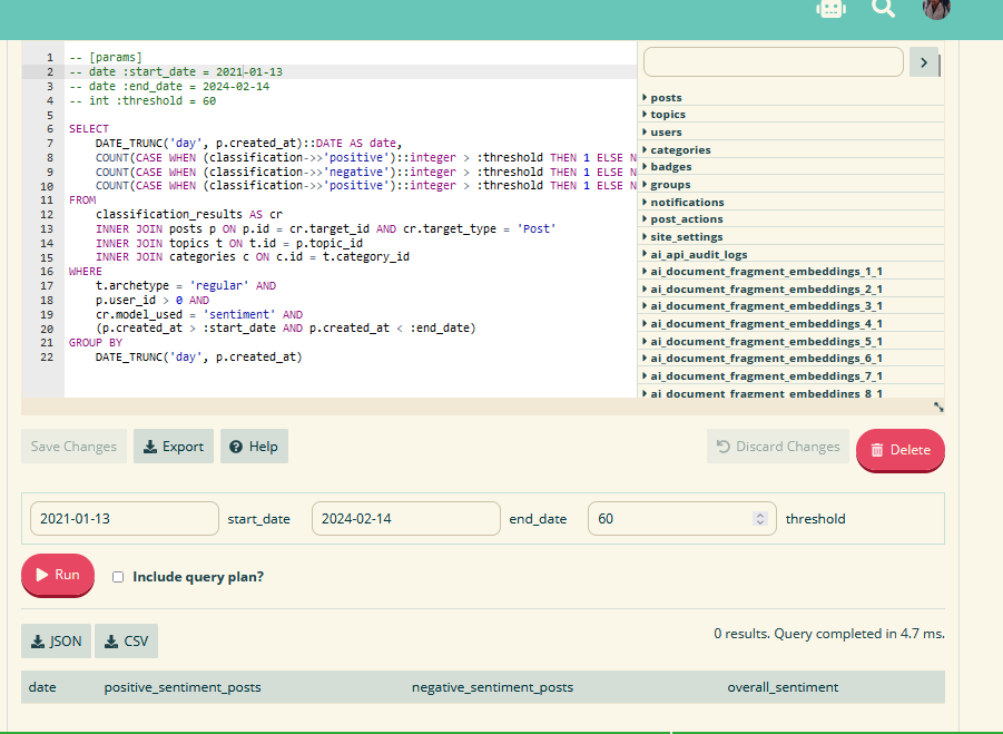

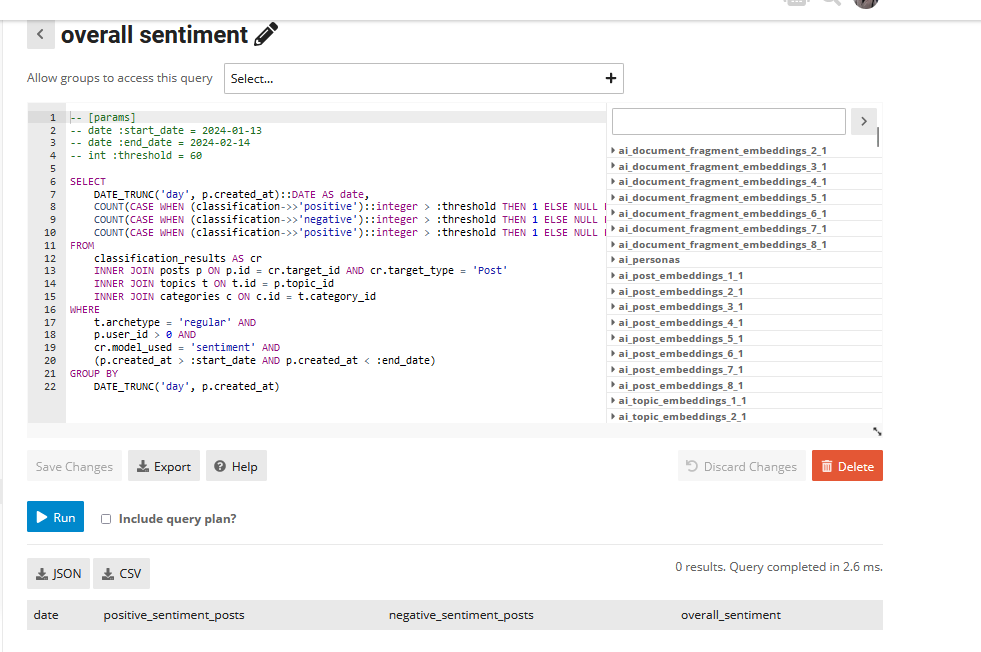

Perché questa query ‘Overall Sentiment’ restituisce risultati vuoti:

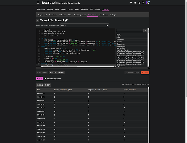

Ho copiato direttamente dal post di Sara ed eseguito e ho ricevuto i risultati:
Puoi confermare se hai dati nella tua tabella classification_results?
Ho anche appena copiato, incollato come ‘Nuova query’ ed eseguito. Nessuna modifica da parte mia apportata.

Hai modificato le date coperte dalla query? Prova a ricaricare la pagina e ad emendare i parametri della data se non l’hai già fatto.
Ho provato a inserire una durata più lunga (e poi ‘Aggiorna’) nella dashboard senza successo:
E ho anche modificato le date nella query, senza successo:

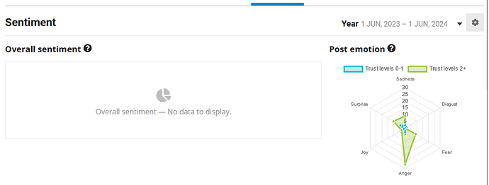

Vedo ‘Site Sentiment’ nella mia Dashboard Admin da circa 2-3 mesi, ma non viene mostrato alcun sentiment.
Ho anche provato a eseguirlo come query SQL tramite il plugin Data Explorer e ho modificato le date a circa 2 anni, ancora solo risultati vuoti.

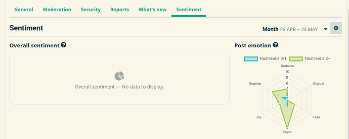

L’analisi del sentiment viene visualizzata costantemente vuota. Anche se decine di argomenti sono stati creati da quando questa funzionalità è stata introdotta circa 2-3 mesi fa. E ho ampliato le date per cercare di fornirle più dati.
Report aggiornato dopo aver modificato le date:
