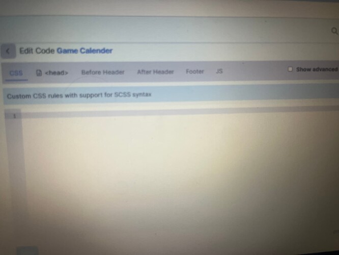

lorsque je colle le code, le widget apparaît sur la page principale du site web. comment puis-je le faire apparaître dans l’une des catégories/pages du site et non sur la page principale ?

Si je mets le code dans la tête, il apparaît en haut de la page principale. Le corps le laisse apparaître en bas de la page principale. Comment puis-je faire apparaître le widget sur une autre page, loin de la page principale ? Merci

Salut Nate, j’ai toujours du mal avec ça. Je veux juste mettre le code du widget HTML dans une section de catégorie au lieu de la page principale. J’ai lu le guide mais il n’est pas clair pour moi ce que je devrais utiliser. J’ai installé le CLI et le code que j’ai mis ne fait rien sur mon site. Je suis ensuite allé sur le site du créateur de thème et mon code n’apparaît pas dans l’aperçu. Le code d’exemple du guide fonctionne et je peux voir les changements de couleur lorsque je mets le code.
