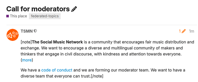

J’ai essayé cela pour la première fois et cela n’a pas fonctionné comme prévu :
  • Utilisé sur une balise.
  • Modifier l’acteur > Type d’objet de publication > Note
La syntaxe de la note est-elle censée être visible pour les lecteurs dans la publication Discourse ?
Ensuite, la publication complète a été fédérée de toute façon, sans la syntaxe de la note visible :
Pour ce que ça vaut, j’ai d’abord publié la publication Discourse avec les notes. Ensuite, pendant les 5 minutes avant sa fédération, j’ai supprimé les balises de note car elles étaient laides et j’étais confus. Puis j’ai pensé qu’elles “disparaissaient” après la fédération de la publication et je les ai remises.
Après avoir constaté que la publication complète avait été fédérée, j’ai supprimé la syntaxe de note de la publication Discourse.
Avez-vous oublié de mentionner [/note] ?
Un exemple serait :
[note]Le Réseau Social Musical est une communauté[/note] qui encourage...
Dans cet exemple, seuls les sept premiers mots seraient envoyés à Mastodon (et au Fediverse).
Les balises n’ont pas besoin d’être au début du message. Si elles ne sont pas présentes, les 500 premiers caractères seront utilisés comme extrait.
2 « J'aime »
Ou le message entier si Activity pub note excerpt maxlength = 0
Maintenant, je ne suis pas totalement sûr, mais j’ai un vague souvenir où si ce paramètre est à zéro, alors [note][/note] ne fait rien.
1 « J'aime »
Je suis légèrement confuse. Les balises étaient-elles présentes lorsque le message a été fédéré pour la première fois ?
1 « J'aime »
Merci pour vos questions !
Non, vous pouvez le voir là dans la capture d’écran que j’ai partagée. Est-ce que cela fait une différence si les deux blocs sont dans des paragraphes différents ?
Ah, nous avons bien mis cela à 0, mais je n’avais pas compris d’après la description que les notes ne fonctionneraient pas si elles étaient réglées sur 0.
Oui, la balise que nous utilisons pour fédérer les sujets était là dès le début et est restée inchangée. C’est la syntaxe des notes qui est allée en avant et en arrière.
Je ne sais pas si c’est vrai. J’ai juste ce sentiment. Essayez de voir ce qui se passe ?
Oui, désolé, par « tags », je voulais dire [note][/note]. Je ne suis toujours pas très clair quant à savoir s’ils étaient dans le message au moment où le message a été fédéré. Si vous les avez rajoutés après la fédération, ils ne s’appliqueront pas au contenu déjà fédéré.
1 « J'aime »
Ok, oui, [note][/note] était en place lorsque j’ai posté le nouveau sujet sur Discourse et il était également en place quelques minutes plus tard, lorsque le sujet a été fédéré.
Peut-être pouvons-nous laisser cela ici, et la prochaine fois que nous fédérerons un message, je serai attentif à chaque étape, maintenant que je sais à quoi m’attendre et ce qui pourrait arriver.
Désolé, je ne suis toujours pas très clair. Mes excuses, peut-être que je suis juste un peu lent aujourd’hui ! Cette série d’événements s’est-elle produite ?
  1. Vous avez créé un nouveau message dans Discourse avec les balises [note][/note] incluses.
  2. Le message devait être publié via ActivityPub dans 5 minutes.
  3. Avant la publication prévue, vous avez supprimé les balises [note][/note].
  4. Le message a été publié via ActivityPub.
  5. Après la publication du message via ActivityPub, vous avez ré-ajouté les balises [note][/note] au message.
Est-ce ce qui s’est passé ?
@angus pas tout à fait. :slight_smile: Je jurerais que ça s’est passé comme ça, mais après tant de discussions, je commence à douter.
  1. J’ai créé un nouveau message dans Discourse avec les balises [note][/note] incluses.
  3. Avant la publication prévue, j’ai supprimé les balises [note][/note] car je ne m’attendais pas à ce qu’elles soient visibles dans le message.
  4. Mais ensuite, j’ai pensé “peu importe, peut-être qu’elles disparaissent après que le message soit fédéré, d’une manière ou d’une autre” et je les ai remises.
  5. Le message a été publié via ActivityPub.
