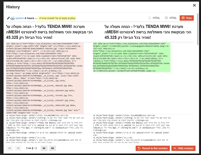

Например, если вы посмотрите на первую правку темы по ссылке выше, вы увидите, как система заменяет изображения. Следовательно, проблема, скорее всего, не в WP-Discourse.

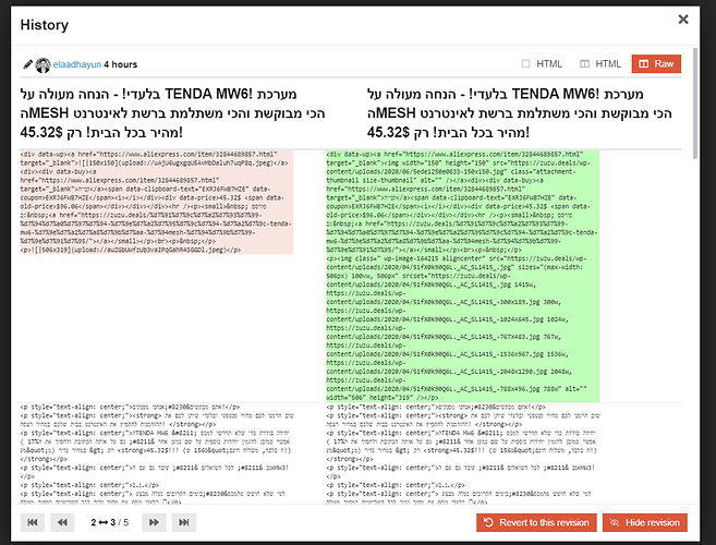

Позже оригинальный автор обновил запись в WordPress, тема в Discourse была обновлена, и оригинальные изображения вернулись:

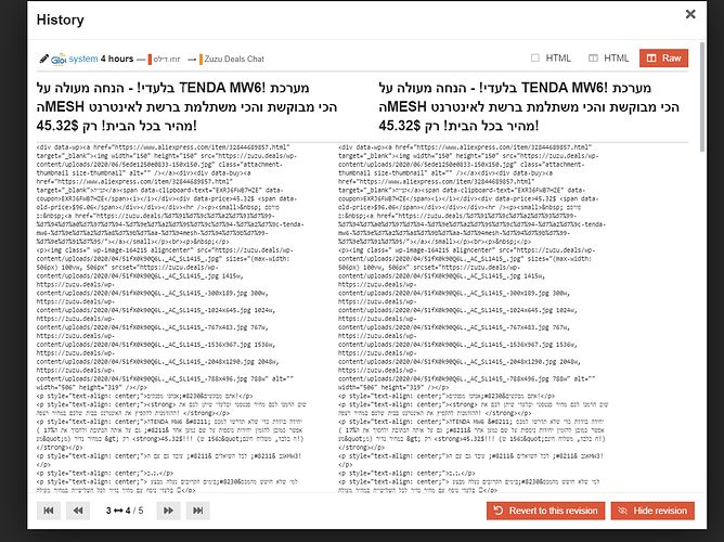

Затем произошло изменение категории, и с этого момента функция PullGotlinkedImages перестала работать:
