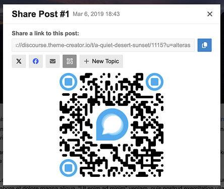

Adiciona um QR Code a fontes para links compartilháveis. Inclui configurações para ajustar o estilo do QR Code.

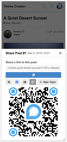

Após ler algumas solicitações de recursos (Create a QR code for invites e Possible to share a post by save a picture with a QR code?), adorei a ideia de adicionar QR Codes a links compartilháveis. Atualmente, isso cobre apenas o compartilhamento de tópicos e posts, já que o modal de criação de convite não possui outlets de plugin nem usa a API de Compartilhamento.

Isso é útil em cenários onde as pessoas com quem você deseja compartilhar o tópico podem ver sua tela (ou seja, mostrar rapidamente o código QR no celular). Você pode salvar o código QR, já que é um elemento de tela HTML, clicando com o botão direito e salvando como imagem.

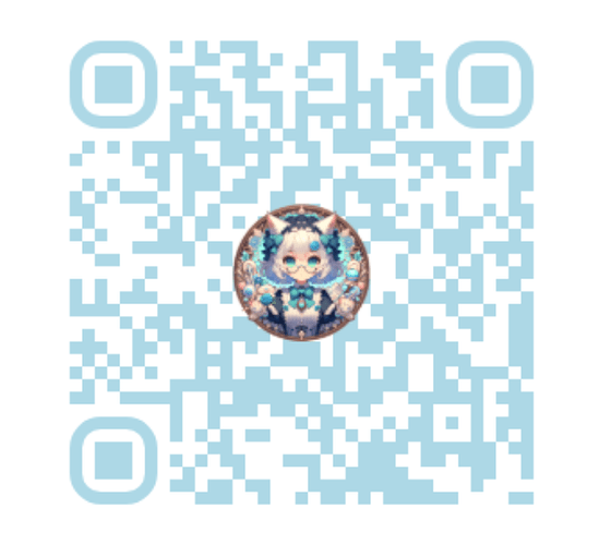

Parece um pouco estranho, pode ser oco no centro, assim como na imagem abaixo, como o código QR.

Enviei uma correção. image hide background dots e image margin devem funcionar corretamente agora.

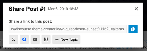

Como você faz isso funcionar para postagens? Eu só consigo para tópicos:
Atualmente estou recebendo isso em vez disso:

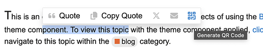

Também sou ganancioso e adoraria poder fazer isso (ou seja, criar um código QR) para qualquer link em meu site nativamente!!

Você está usando o novo link de compartilhamento. Isso apenas pega o URL para compartilhamento sem um modal. Se você for para as configurações do site do menu de posts, pode habilitar o item original do menu de compartilhamento de posts, que agora também mostraria o código QR. Você também pode clicar no carimbo de data/hora do post para acessar o popup de compartilhamento original.

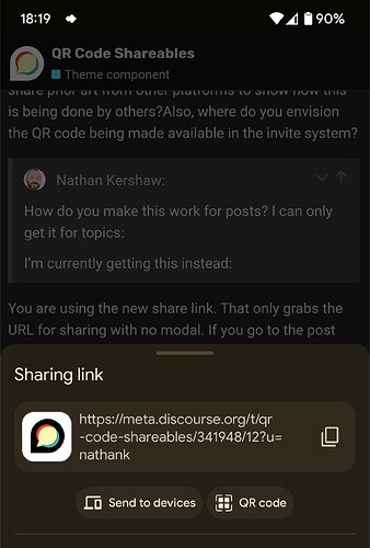

É importante notar que meu telefone Android (Pixel 7 Pro) cria códigos QR automaticamente; isso funciona com o modal de convite também. E esse é o meu principal caso de uso. Na verdade, nunca investiguei isso. Ah, a viagem da descoberta!
Eles não são tão bonitos quanto os que este TC cria!
