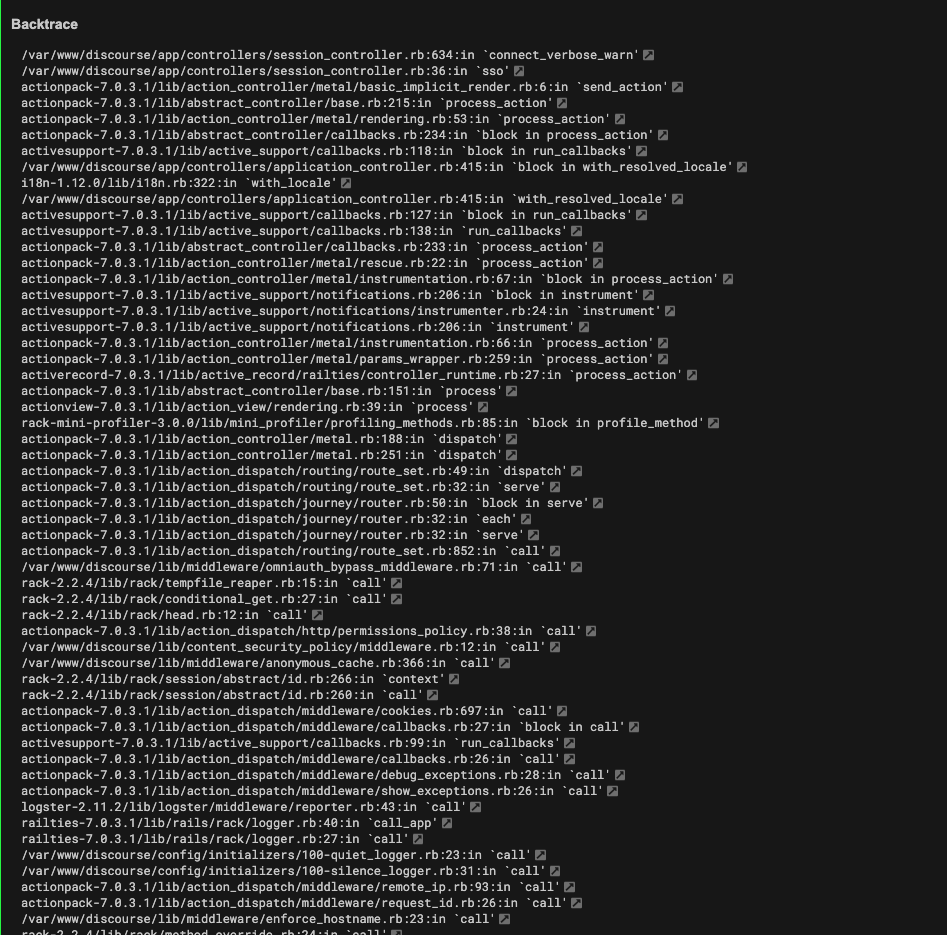

Errore Rails quando si utilizza DiscourseConnect e Wordpress
Ehi Angus, sto riscontrando lo stesso errore dell’OP e ho allegato i miei log. Puoi dare un’occhiata?

  1. Il tuo problema si presenta come un loop di reindirizzamento quando si tenta di utilizzare DiscourseConnect con Discourse e WordPress tramite il plugin WP Discourse. È corretto? Se sì, WP Discourse è il provider di DiscourseConnect?
  2. Il log che hai pubblicato sembra essere un backtrace di un’eccezione in Discourse. Potresti condividere l’eccezione stessa, cioè non solo il backtrace.
  3. Supponendo che 1 sia vero, quali log hai in WP Discourse? Si prega di consultare WP Discourse logs su come accedervi.

Ciao @angus. Quindi, il mio discourse è ospitato su un’istanza EC2 seguendo questo tutorial: https://www.axelfernandes.com/how-to-configure-discourse-on-amazon-web-services-aws. Quello che succede è che quando provo ad accedere a discourse.mydomain, vengo reindirizzato a discourse.mydomain/session/sso e poi reindirizzato a https://mydomain/#/discourse/sso?sso=bm9uY2U9MTZlNjVmxNGY2M....mNlcnR1bl9z c3NvX3VybD1odHRwcyUzQSUyRiUyRGRpc2NvdXJzZS5iaW8tY29udmVyc2lvbi5vcmclMkZzZXNzaW9uJTJGc3NvX2xvZ2luZ19fX19fX19fX19fX19fX19fX19fX19fX19fX19fX19fX19fX19fX19fX19fX19fX19fX19fX19fX19fX19fX19fX19fX19fX19fX19fX19fX19fX19fX19fX19fX19fX19fX19fX19fX19fX19fX19fX19fX19fX19fX19fX19fX19fX19fX19fX19fX19fX19fX19fX19fX19fX19fX19fX19fX19fX19fX19fX19fX19fX19fX19fX19fX19fX19fX19fX19fX19fX19fX19fX19fX19fX19fX19fX19fX19fX19fX19fX19fX19fX19fX19fX19fX19fX19fX19fX19fX19fX19fX19fX19fX19fX19fX19fX19fX19fX19fX19fX19fX19fX19fX19fX19fX19fX19fX19fX19fX19fX19fX19fX19fX19fX19fX19fX19fX19fX19fX19fX19fX19fX19fX19fX19fX19fX19fX19fX19fX19fX19fX19fX19fX19fX19fX19fX19fX19fX19fX19fX19fX19fX19fX19fX19fX19fX19fX19fX19fX19fX19fX19fX19fX19fX19fX19fX19fX19fX19fX19fX19fX19fX19fX19fX19fX19fX19fX19fX19fX19fX19fX19fX19fX19fX19fX19fX19fX19fX19fX19fX19fX19fX19fX19fX19fX19fX19fX19fX19fX19fX19fX19fX19fX19fX19fX19fX19fX19fX19fX19fX19fX19fX19fX19fX19fX19fX19fX19fX19fX19fX19fX19fX19fX19fX19fX19fX19fX19fX19fX19fX19fX19fX19fX19fX19fX19fX19fX19fX19fX19fX19fX19fX19fX19fX19fX19fX19fX19fX19fX19fX19fX19fX19fX19fX19fX19fX19fX19fX19fX19fX19fX19fX19fX19fX19fX19fX19fX19fX19fX19fX19fX19fX19fX19fX19fX19fX19fX19fX19fX19fX19fX19fX19fX19fX19fX19fX19fX19fX19fX19fX19fX19fX19fX19fX19fX19fX19fX19fX19fX19fX19fX19fX19fX19fX19fX19fX19fX19fX19fX19fX19fX19fX19fX19fX19fX19fX19fX19fX19fX19fX19fX19fX19fX19fX19fX19fX19fX19fX19fX19fX19fX19fX19fX19fX19fX19fX19fX19fX19fX19fX19fX19fX19fX19fX19fX19fX19fX19fX
Inoltre, è molto strano che ciò accada solo quando elimino i cookie da discourse.mydomain. Ma questo problema si risolve da solo quando provo ad accedere tramite https://discourse.mydomain/u/admin-login, ma si ripresenta se eliminiamo i cookie per discourse.
Il tuo problema è molto probabilmente una errata configurazione di DiscourseConnect. Per favore, ricomincia dall’inizio e assicurati di seguire attentamente questa guida. I dettagli che hai fornito sono un po’ vaghi per poterti dare consigli più specifici a questo punto.
Se riscontri ancora problemi dopo aver seguito attentamente questa guida, poni una domanda in quell’argomento.
Questo accade perché cancellando i tuoi cookie ti stai effettivamente disconnettendo.
