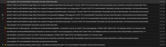

Errore nei log di Discourse:
Qualche idea su come risolvere questo problema?

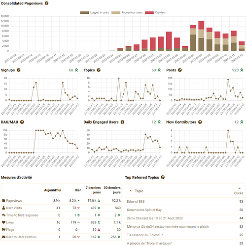

AttivitĂ  del forum:
300000 post da rielaborare (ma l’errore può verificarsi dopo 150000 o dopo 1000 post rielaborati, è piuttosto casuale).
