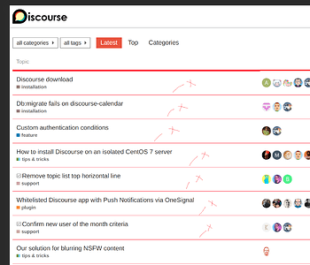

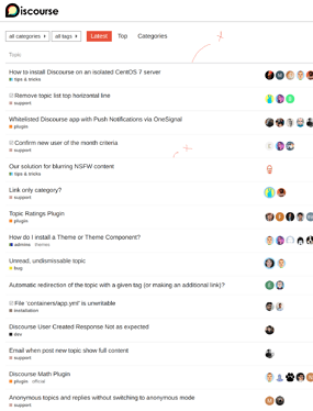

Hola. Planeo usar mosaicos de temas, lo que elimina los títulos de columna estándar de la lista de temas; sin embargo, no elimina la línea horizontal asociada con esos temas. Consulta las imágenes a continuación…
Sitio meta con tema claro:

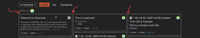

Mi sitio en desarrollo:
¿Cómo puedo eliminar esa línea? ¡Gracias de antemano!

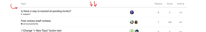

Si te refieres a esto
lo que necesitas agregar es
.topic-list tbody {
  border-top-color: red;  // cambia "red" por el color de borde deseado
y eso crearía este efecto
Para los separadores intermedios, necesitarías agregar
.topic-list tr {
  border-bottom-color: red; // cambia "red" por el color de borde deseado
