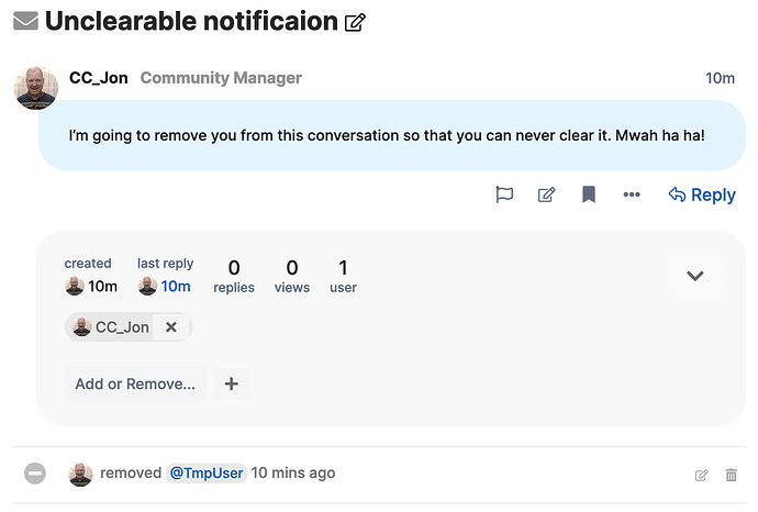

Das Entfernen eines anderen Benutzers aus einer Konversation erzeugt eine nicht löschbare Benachrichtigung
Reproduktionsschritte
  1. Erstellen Sie einen temporären Benutzer. (Vergessen Sie nicht, dass Sie den Plus-Trick verwenden können. Also username+whatever@gmail.com.)
  2. Senden Sie eine Nachricht an den temporären Benutzer. (Dies erstellt eine Benachrichtigung mit hoher Priorität.)
  3. Entfernen Sie den temporären Benutzer aus der persönlichen Nachricht. (Hoffentlich ist Ihre Rechtschreibung besser als meine.)
  4. Wenn Sie ein Administrator sind, geben Sie sich als temporärer Benutzer aus und versuchen Sie, die Benachrichtigung zu löschen. (Whah ha ha!)

Hallo Jon, es ist zwar eine kleine Unannehmlichkeit, die wir sehr leicht beheben können, aber ich konnte sie nicht reproduzieren:
Die Benachrichtigung im Benutzermenü wird auch entfernt, sobald wir auf die PM klicken (was zu einer Seite „Hoppla! Diese Seite existiert nicht oder ist privat.“ führt, da das Konto keinen Zugriff darauf hat).
Habe ich etwas in deinen Reproduktionsschritten übersehen?
