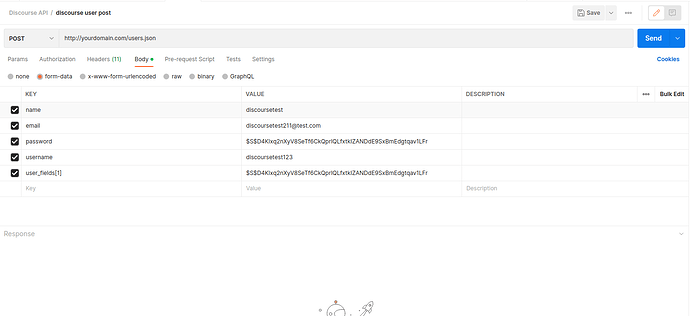

Мой сайт на Drupal хранит пароли пользователей в виде зашифрованного кода в базе данных. Я перенёс всех пользователей на платформу Discourse с помощью API Discourse. Я сформировал payload с данными пользователей и кодами паролей из базы данных Drupal и загрузил их в Discourse.
Я думал, что пользователи смогут использовать те же учётные данные для входа, что и на Drupal, но это не работает. Discourse не принимает реальный пароль пользователя, например “admin@123”. Вместо этого он использует хеш пароля, например “3sdfd32423@#423fdsfr”.

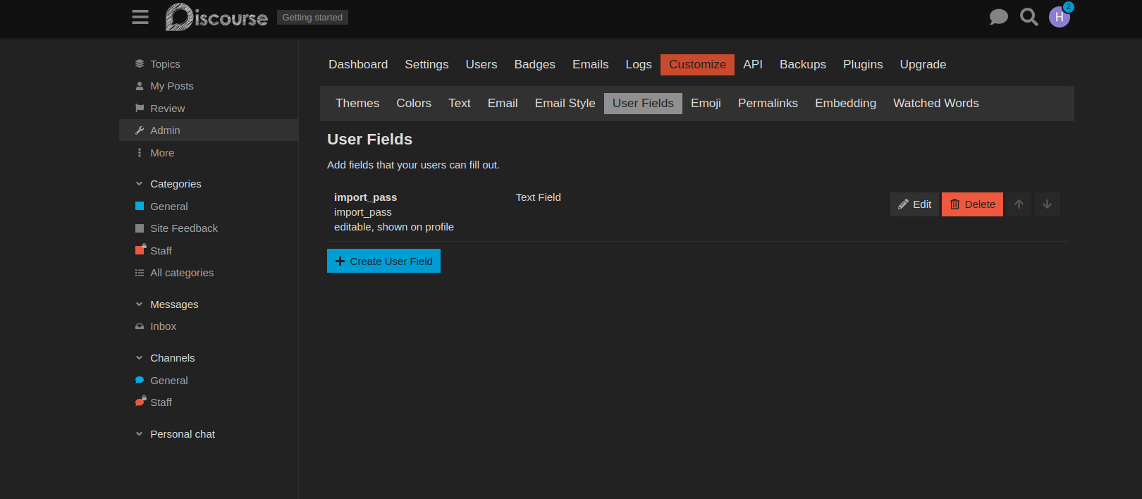

Если вы используете API, не следует использовать хеш Drupal в качестве пароля. Вместо этого хеш следует сохранить в пользовательском поле с именем import_pass. Не уверен, что это вообще возможно сделать через API.
Я выполнил ваши шаги при установке плагина Discourse Migrate:
  • Сначала я установил плагин в свой Discourse, но не активировал его, а затем создал пользовательское поле с именем import_pass.
  • В полезной нагрузке добавил хеш пароля, хранящийся в этом пользовательском поле.
  • После загрузки пользователей в Discourse я активировал плагин и попытался войти в новое окно с учетными данными пользователя, но это не сработало.
Это явно не входит в перечень шагов.
Существует разница между созданием поля пользователя с таким именем и наличием пользовательского поля с таким именем. Поэтому хеш сохраняется в неправильном месте.
Проблема в том, что, по-моему, последнее (пользовательское поле) недоступно через API.
Я думаю, лучший выход — написать специальный одноразовый скрипт, который перенесёт содержимое поля пользователя в настоящее пользовательское поле.
(Я рассматривал возможность изменения плагина так, чтобы он также проверял поле пользователя, но считаю, что вывод этих хешей в интерфейс пользователя создаёт угрозу безопасности, поэтому делать этого не буду).
