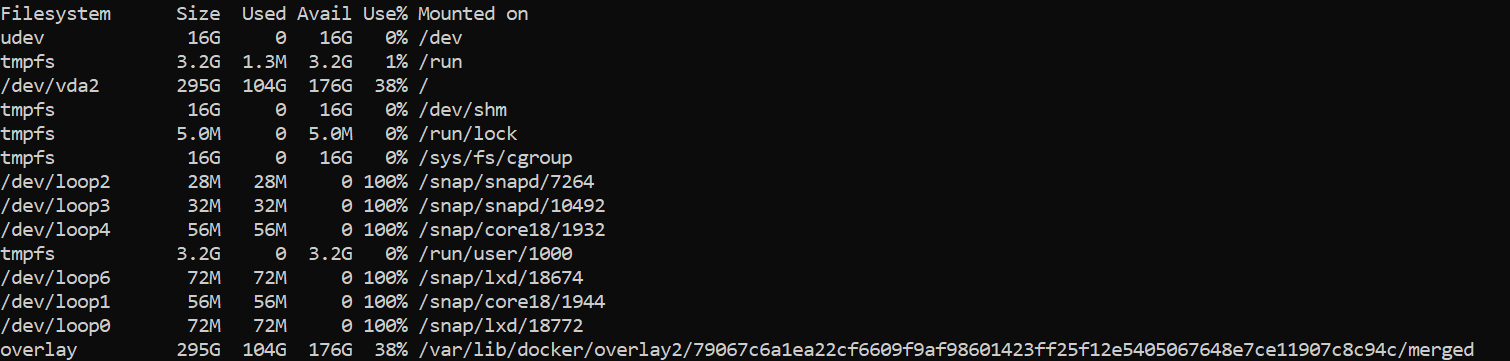

Vous pouvez également vérifier vos partitions de disque. Il est possible que vous ayez 198 Go d’espace libre sur le serveur ; mais le serveur possède plus d’une partition de disque, comme vous le savez sûrement. Peut-être pourriez-vous répondre avec la sortie de la commande df ?

Tout est partitionné sur /, donc je ne pense pas qu’il y ait de problèmes de ce côté :
