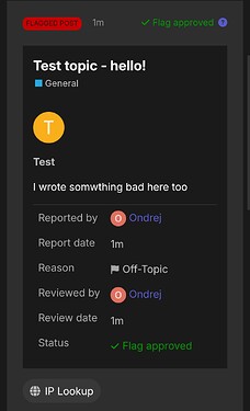

Take action tut, was es verspricht.
Für mich, wenn ich eine Aktion auf einen Beitrag eines Benutzers als „Themenfremd“ ausführe, gibt es in der Überprüfungswarteschlange einen Eintrag, nachdem ich alles gegen Markierungen für diesen bestimmten Benutzer gefiltert habe:

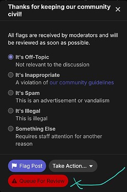

Sie könnten jedoch die Funktion „Zur Überprüfung einreihen“ verwenden, die den Beitrag in die Überprüfungswarteschlange stellt und auch einen Moderationsvermerk beim Benutzer hinterlässt, aber Sie wählen die Aktion aus, die auf den Beitrag angewendet werden soll, wie bei einer regulären Markierung.
Aber „Beitrag melden“ nicht. Wenn ich auf ein Fähnchen-Symbol klicke, dann sollte ein Fähnchen erstellt werden.
Machen Sie Moderation eines Forums? Ich bin sicher, dass jeder erfahrene Moderator verstehen würde, warum es wichtig ist, dass für eine solche Aktion eine leicht zugängliche Aufzeichnung erstellt wird.
Und natürlich werden alle von uns, die das Pech haben, für die Erstellung eines DSA-Transparenzberichts aus den bereits alles andere als idealen Daten des Discourse-Frameworks verantwortlich zu sein, dies noch mehr verstehen.
Danke für den Hinweis! Sie haben absolut Recht. Ich sehe jetzt, dass das von mir beschriebene Verhalten nicht auftritt, wenn die Aktion „Beitrag ausblenden“ ausgewählt wird. Es tritt nur auf, wenn eine der anderen Aktionen ausgewählt wird. Die Tatsache, dass die Funktion „Aktion ausführen“ unter bestimmten Bedingungen einen Überprüfungsartikel erstellt, lässt das Versäumnis, unter anderen Bedingungen einen Überprüfungsartikel zu erstellen, wie einen Fehler erscheinen. Ich muss bei dem Test, den ich beim Schreiben der Funktionsanfrage durchgeführt habe, einen Fehler gemacht haben. Ich entschuldige mich für die Verwirrung.
Wir verwenden die Aktion „Beitrag ausblenden“ in meinem Forum nicht wirklich, daher habe ich keine Erfahrung mit diesen spezifischen Bedingungen, aber ich habe sie als die am einfachsten zu verwendende für ein schnelles Experiment gewählt.
Ich habe die Anweisungen im Funktionsbericht entsprechend aktualisiert.
