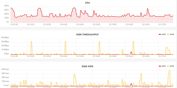

Хм. Я тестирую ещё один импорт данных моего продакшн-форума, на этот раз на довольно мощном VPS с 8 виртуальными ядрами и 16 ГБ ОЗУ. Я установил:
UNICORN_SIDEKIQS=4
DISCOURSE_SIDEKIQ_WORKERS=20
UNICORN_WORKERS=16
При этом, похоже, во время этапа import_topics не используются все ядра:
Хотя интересно, что на этапе user_import график процессора уперся в отметку свыше 600% (то есть использовалось около 6 из 8 ядер на 100%).
Также я обратил внимание на переменную окружения: RUBY_GLOBAL_METHOD_CACHE_SIZE=131072. Не слишком ли она мала?
Я считаю, что на этапе создания пользователя Sidekiq асинхронно обрабатывает больше действий.
К сожалению, значительная часть импорта не выиграет от параллелизации, поэтому стоит оптимизировать производительность для однопоточного процессора.
Теоретически можно запускать разные части импорта тем параллельно, но это потребует значительной рефакторинг импортера и обеспечения последовательной обработки всех данных. Для разовой задачи с несколькими итерациями это того не стоит.
