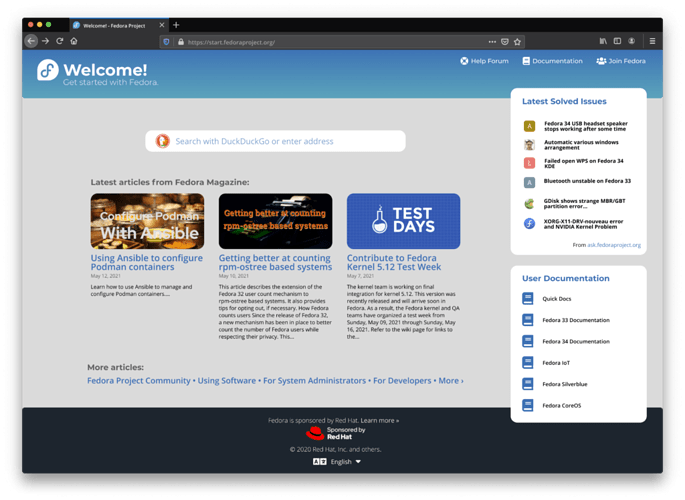

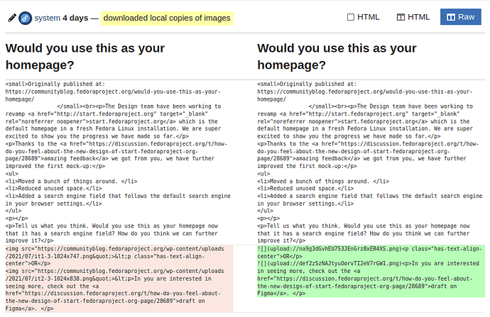

<p>Erzählen Sie uns, was Sie denken. Würden Sie dies jetzt als Ihre Startseite nutzen, da es ein Suchfeld enthält? Wie denken Sie, können wir es weiter verbessern?</p> ![](upload://na9g3dGvhEU753JEnGrz8xER4XS.png)<p class="has-text-align-center">ODER</p> ![](upload://def2zSzNAJtyuOorvTI2eV7rGW1.png)<p>Wenn Sie daran interessiert sind, mehr zu sehen, schauen Sie sich den <a href="https://discussion.fedoraproject.org/t/how-do-you-feel-about-the-new-design-of-start-fedoraproject-org-page/28689">Entwurf in Figma</a> an.</p>
Sehen Sie, dass diese Markdown-Bildzeilen nicht wirklich auf neuen Zeilen beginnen? Dadurch werden die Bilder nicht angezeigt. Wenn ich die Nachricht bearbeite und vor jedem ![] einen Zeilenumbruch hinzufüge, werden die Bilder korrekt angezeigt.
Gibt es etwas, das ich in unserer Einrichtung ändern kann, um dies zu beheben? Oder ist dies nur ein Fehler im Plugin?

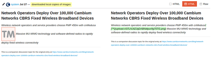

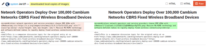

Ich hatte ein ähnliches Problem in diesem Diskussionsbeitrag, der vom RSS-Polling-Plugin erstellt wurde (nicht das WordPress-Plugin):
Das ™ in der ersten Zeile war tatsächlich ein HTML <img>-Tag, und das RSS-Plugin hat es korrekt übernommen. Der Beitrag wurde jedoch beschädigt, als Discourse den Schritt “Lokale Kopien der Bilder herunterladen” durchführte:
Es sieht so aus, als ob das Problem von @mattdm dasselbe war:

Aufgrund des fehlenden Zeilenumbruchs zeigt Discourse die Seite – für Benutzer, nicht für Bearbeiter – so an, dass anstelle von Bildern, wo ![](upload://def2zSzNAJtyuOorvTI2eV7rGW1.png) steht, einfach dieser Text sichtbar ist. Ein Mensch muss eingreifen und den Beitrag nach dem automatischen Veröffentlichen bearbeiten und vor jedem Bild einen Zeilenumbruch hinzufügen, damit diese tatsächlich angezeigt werden.
