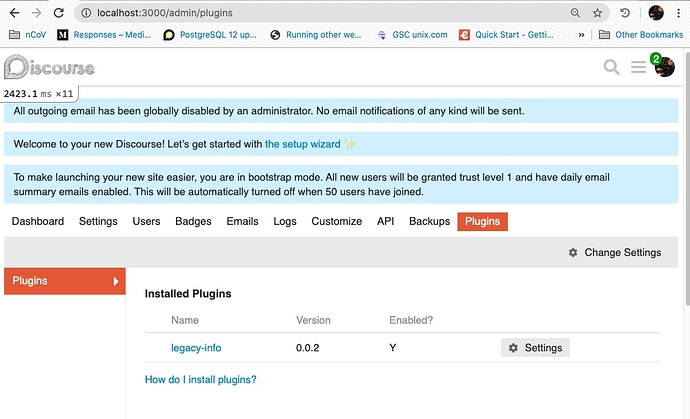

Je viens d’installer une nouvelle configuration de développement sur mon Mac (pour le développement, voir le message #44 ci-dessus) et c’est très rapide. Aucun problème du tout.
