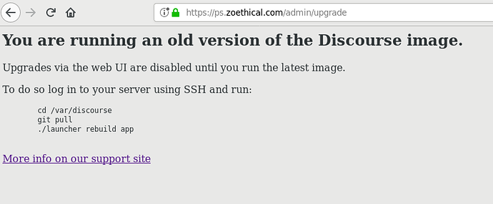

Hola, me encontré con esta misma página al intentar realizar la actualización del navegador con un solo clic:

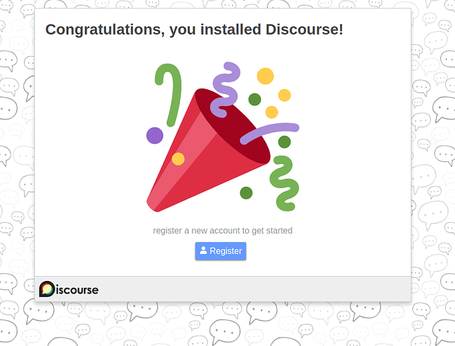

Así que seguí las instrucciones, solo para que la base de datos de Discourse fuera borrada (en el único contenedor disponible, ya que los comandos borraron el contenedor anterior) y me encontrara con esto:
Lo sé, lo sé, se debe hacer una copia de seguridad antes de actualizar y todo eso, pero ¿en serio!?
Afortunadamente, no había mucho material, pero me encantaría saber que el lanzador hizo una copia de seguridad de la base de datos en algún lugar para que pueda restaurar todo.
