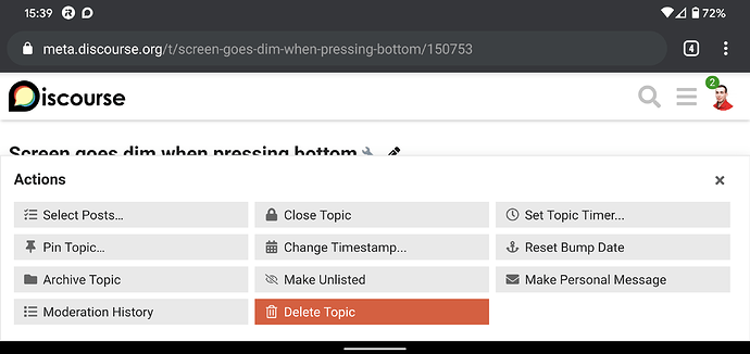

L'écran s'assombrit lors de l'appui sur le bouton 🔧 du bas
Suite à la discussion sur Topic :wrench: menu coupé en mode paysage (admin) : Tout d’abord, merci à awesomerobot pour la correction ! J’ai constaté que si vous passez l’écran en mode paysage et appuyez sur la clé en bas, l’écran s’assombrit et vous ne pouvez plus effectuer aucune action. Je ne sais pas si cela est lié à un autre sujet, car cela s’est produit avant la correction. Vidéo ci-dessous :

Pouvez-vous reproduire le problème en mode sans échec ? Je me demande si cela est lié au thème. Je n’ai pas réussi à reproduire le problème ici sur Meta avec le thème clair ou sombre par défaut.
1 « J'aime »
Bonjour, oui, j’ai pu reproduire le problème en mode sans échec. Cependant, la seule différence est que si je maintiens (appuie), je fais glisser l’écran et je relâche, l’assombrissement disparaît et cela fonctionne. :thinking:
1 « J'aime »
Je vois ce problème, il semble qu’il existe déjà avant l’autre correctif… Je suppose qu’il s’agit simplement d’une requête média qui n’est pas tout à fait assez large pour prendre en compte les grands téléphones en mode paysage. Je vais examiner cela de plus près.

Cela règle le problème : nous ne prenions en compte que les mises en page verticales sur mobile
