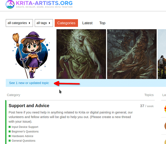

Estoy usando 2.8.0.beta7 en krita-artists.org y desde hace algún tiempo este mes el enlace de notificación sobre el recuento de temas actualizados no es clicable. Cuando el usuario hace clic en el enlace, no sucede nada.
Busqué en el foro aquí para ver si alguien más había tenido un problema similar y encontré este tema: See # new or updated topics que parece estar cerrado y arreglado. Pero todavía lo estoy experimentando. ¿Hay alguna forma de obtener más información e informar sobre esto?

Solo una nota rápida, creemos que tenemos una forma de reproducir el problema y hemos asignado a un ingeniero para que lo revise. Podrían pasar algunas semanas hasta que pueda abordarlo.
Tenga en cuenta que esto solo afecta a una nueva función que (actualizaciones en vivo en la página de categorías) históricamente no teníamos este panel de actualización allí.

Creemos que esto puede estar relacionado con las vistas previas de la lista de temas, ¿puedes intentar deshabilitar este complemento y ver si el problema persiste? Ya se lo hemos comunicado a @merefield.
4 Me gusta
El plugin ahora está obsoleto en favor de la versión del Componente de Tema.
Avísame si el problema persiste allí, pero he hecho una verificación rápida y parece que no es un problema con el TC.

Actualización: Habilité el componente de tema y el problema persiste con él. la función funciona cuando el TC y el plugin no están habilitados. Probaré más y veré si funciona si deshabilito el plugin sidecar, etc.
La consola muestra un error: Uncaught TypeError: this.model.loadBefore is not a function

Entendido. Veo que está restringido a la página de Categorías y solo cuando tienes una lista de temas.
@raghukamath Creo que esto ahora está resuelto en la corrección que he implementado. Por favor, actualiza el TC y confirma.

Soy la persona que está investigando el problema que informaste. Inicialmente, pensé que estaba relacionado con tu informe, pero veo que es diferente.
Este banner solo actualiza los temas más recientes, no las categorías, pero está ubicado en un lugar confuso donde podrías pensar que también actualizaría las categorías.
Cuando hago clic en el banner en tu sitio, se recargan los temas más recientes, pero no las categorías, lo cual es esperado. Este comportamiento no fue el caso para el OP, ya que la lista de temas no se actualizaba en ese sitio.
Sin embargo, estoy trabajando en una solución para mover el banner encima de las columnas de los temas más recientes.
Esta solución podría requerir algo de esfuerzo para implementarse en producción, ya que tengo que asegurarme de que esto no rompa la funcionalidad existente en las personalizaciones de algunos clientes, pero te mantendré informado cuando se publique.
