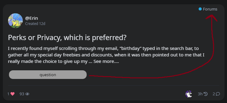

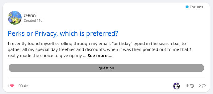

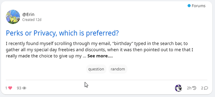

Sobre Discourse, no soy un gran fanático del estilo de las etiquetas (es solo mi opinión):
  • Son etiquetas; no espero que ocupen todo el ancho aquí.
  • Visualmente te llama mucho la atención.
  • Problema de contraste: no es súper legible.
Ejemplo aleatorio:

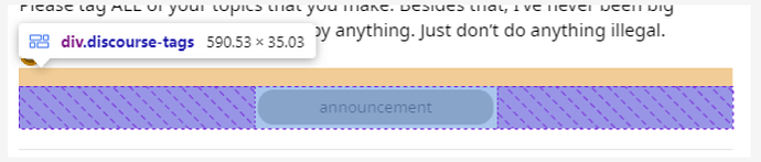

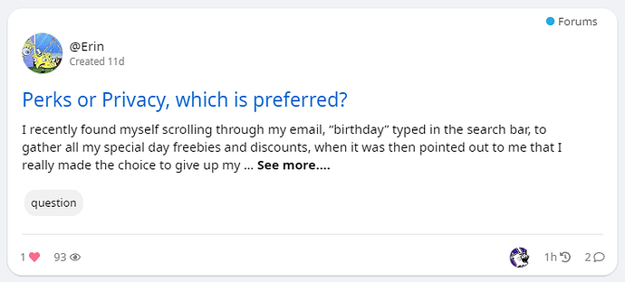

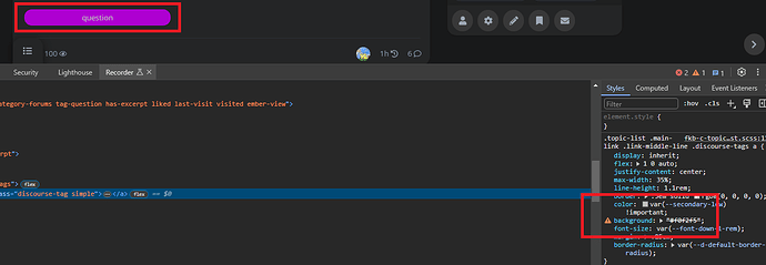

De hecho, experimenté con el ancho de las etiquetas, pero no pude averiguar cómo centrarlo una vez redimensionado. En cuanto al color, realmente no pude encontrar un color mejor que combinara con los modos claro y oscuro. Si hago la caja más clara en modo claro, es demasiado brillante en modo oscuro y causa el mismo problema.
Por ejemplo, si inspecciono el elemento de la etiqueta y cambio la propiedad max-width al 40%, se ve visualmente mejor, pero luego no puedo averiguar cómo centrarlo todo porque cada vez que lo intento, solo se mueve el texto, no la caja detrás de él.
Para centrar esas etiquetas, puedes usar las propiedades de flexbox. Las etiquetas están dentro de un contenedor padre que ya está configurado como display: flex.
Flexbox hace que sea muy fácil controlar cómo se organizan los elementos hijos dentro de un contenedor. Hay una función útil en las herramientas de desarrollador donde puedes hacer clic en el pequeño icono junto a display: flex y aparecerá un conjunto de controles para que puedas ver cuál produce el efecto deseado.

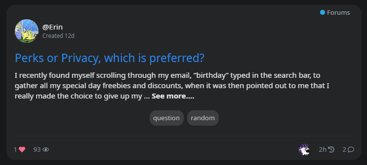

En este caso, justify-content: center hace el trabajo:
Ten en cuenta que también funciona con múltiples etiquetas:
Este es un buen tutorial clásico sobre flexbox si quieres profundizar más. Es una herramienta muy útil para tu caja de herramientas de CSS :grin:
3 Me gusta
¡Oh, genial, ¡muchas gracias por esto! Sí, tener 2 etiquetas visibles hace que se vea mucho menos torpe que una sola etiqueta centrada, pero la verdad es que no veo a mucha gente usando múltiples etiquetas para la mayoría de las publicaciones. Mmm… podría necesitar encontrar una manera de mostrar la etiqueta allí y luego alguna otra parte del tema/publicación de alguna manera con CSS o algo así para que haya dos cosas. O tal vez ocultarlo todo, pero bueno.
O mejor aún, ¿podría reemplazar la categoría con ella?

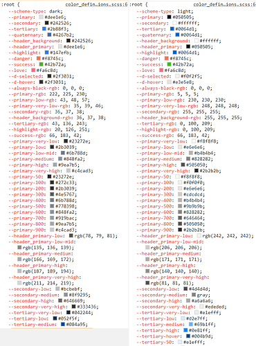

Te animo a que utilices las variables CSS de Discourse sobre el color porque funcionarán mejor con el modo oscuro. (puedes inspeccionar cualquier cosa y desplazarte hacia abajo)
Para centrar: ¡EDITAR: Bryce ya respondió a esto!
.discourse-tags {
    justify-content: center;
color: var(--secondary-low) !important;
background: var(--blend-primary-secondary-5) !important;
También puedes usar la función dark-light-choose(<color claro>, <color oscuro>) para definir colores claros y oscuros para que se utilice el color correcto cuando el modo oscuro esté activado o no.

Mmm, ¿lo hice mal? Cuando pegué esto en el elemento Inspect, obtuve:
background: dark-light-choose(#f0f2f5, #3a3b3c) !important;
1 me gusta
Esta es una función SCSS disponible en el núcleo de Discourse. Necesitas usarla en el CSS de tu tema para que pueda ser procesada. No funcionará si la usas directamente en tu navegador.

Hmmm, ok, así que en mi archivo .scss, tengo:
.discourse-tags {
        display: flex;
        margin: 1em 0 0 0;
        /* justify-content: center; */
        a {
          display: inherit;
          flex: 1 0 auto;
          max-width: 35%;
          //line-height: var(--line-height-small);
          line-height: 1.1rem;
          border: 0.5em solid transparent;
          /* color: #000000 !important; */
El foco está en las últimas 2 líneas. Entonces, parece que para el modo claro y oscuro, se queda en el color #f0f2f5 en lugar de cambiar a color 3a3b3c en modo oscuro. ¿Alguna idea de por qué?
En Inspect Element, la propiedad simplemente se queda:
background: #f0f2f5 !important;
Incluso probé la URL que enlacé arriba y traté de hacerlos $tagbglight y $tagbgdark y definirlos, etc., pero todavía no tuve suerte.
dark-light-choose('#f0f2f5', '#3a3b3c') me da esto:
Que es más o menos el mismo resultado que obtuve antes.
Nota: La inspección de elementos muestra comillas dobles. En el código, usé comillas simples como tú.

Creo que necesitas definir una variable CSS en color_definitions.scss.
Por ejemplo:
:root {
    --bg-custom: dark-light-choose(#f0f2f5, #3a3b3c);
Luego puedes usar:
background: var(--bg-custom) !important;
