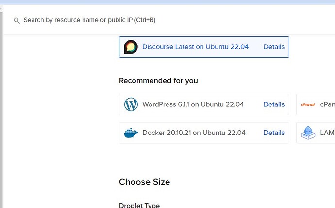

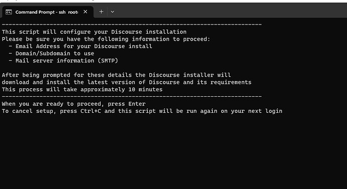

J’ai choisi l’image Digital Ocean Discourse, j’ai suivi tout le processus d’installation mentionné dans la documentation,

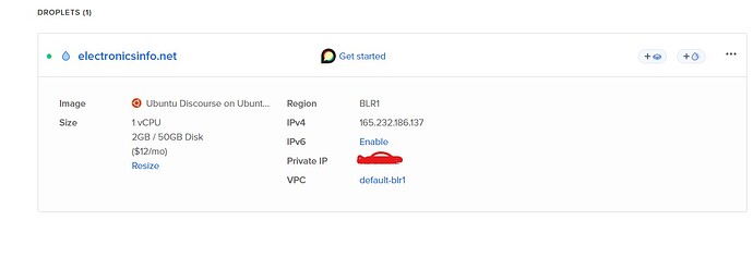

après avoir terminé le processus, lorsque j’ai entré l’URL de mon site, je n’ai pas pu accéder à la page du forum, elle affiche la page “Bienvenue sur Nginx”
je mentionne la capture d’écran ici
s’il vous plaît aidez-moi avec ce problème..

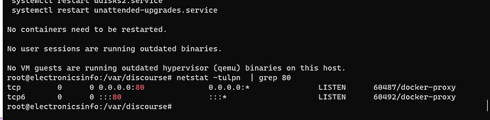

Pouvez-vous partager le guide d’installation que vous avez suivi ? Quel SE avez-vous sélectionné sur DigitalOcean et le résultat de
netstat -tulpn  | grep 80

Juste pour information, la méthode recommandée pour installer n’utilise pas l’offre “one-click” de Discourse du fournisseur d’hébergement. Ce fil de discussion suggère que vous aurez moins de problèmes et obtiendrez plus de support si vous suivez la méthode standard officielle pour installer :
Installer Discourse en production avec les instructions officielles et supportées

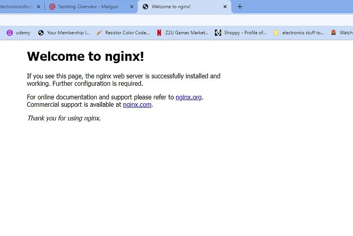

J’importe des captures d’écran ici..
après que tout soit fait .. enfin placé la commande que vous avez donnée
Il est toujours recommandé de ne pas utiliser l’installation en un clic.
Il semble que nginx soit installé. Vous pourriez essayer de
 apt-get purge nginx
et voir ce que cela donne. Il serait préférable de supprimer cette goutte, d’en créer une avec Ubuntu 22.04 et de suivre les instructions d’installation standard.
Par curiosité, qu’affiche
 docker ps

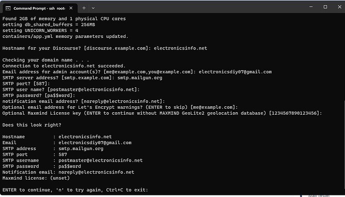

J’ai détruit l’ancien serveur et installé un nouveau serveur.
J’ai utilisé ces commandes…
  1. sudo apt update -y
  2. sudo apt-get install apt-transport-https ca-certificates git curl gnupg -y
  3. sudo mkdir -p /etc/apt/keyrings
  4. curl -fsSL https://download.docker.com/linux/ubuntu/gpg | sudo gpg --dearmor -o /etc/apt/keyrings/docker.gpg
  5. echo
    “deb [arch=(dpkg --print-architecture) signed-by=/etc/apt/keyrings/docker.gpg] https://download.docker.com/linux/ubuntu \ (lsb_release -cs) stable” | sudo tee /etc/apt/sources.list.d/docker.list > /dev/null
  6. sudo apt update
  7. sudo apt-get install docker-ce docker-ce-cli containerd.io -y
  8. sudo mkdir /var/discourse
  9. sudo git clone GitHub - discourse/discourse_docker: A Docker image for Discourse /var/discourse
  10. cd /var/discourse
  11. sudo ./discourse-setup
J’ai tout suivi pour l’installation, mais je rencontre toujours le même problème.

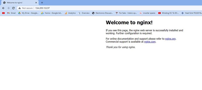

Et vous obtenez toujours la page nginx vide comme indiqué ci-dessus ?

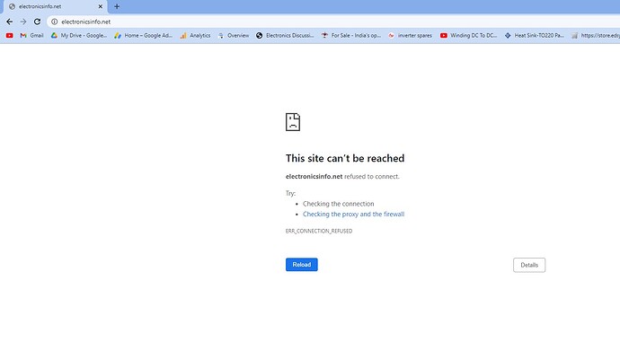

oui, la même chose se produit lorsque j’ai entré l’adresse IP dans les navigateurs, un message nginx s’affiche
lorsque j’entre l’URL du site, il affiche “site inaccessible”
Vous ne devriez vraiment pas utiliser leur application en un clic. Installez simplement en utilisant le guide d’installation officiel et vous ne rencontrerez pas ce problème.
discourse/docs/INSTALL-cloud.md at main · discourse/discourse · GitHub
Veuillez lire le message ci-dessus, j’ai installé un nouveau serveur avec le guide d’installation officiel, mais la même erreur se répète.
Le choix du système d’exploitation est incorrect ici. C’est leur application en un clic qui cause des problèmes.

Merci… on dirait qu’il est bloqué en train d’essayer de configurer LetsEncrypt :
Vous avez peut-être essayé de vous enregistrer trop souvent auprès de letsencrypt et vous êtes maintenant dans une situation de délai d’attente. Vous pouvez peut-être désactiver letsencrypt ou le configurer manuellement. Je suis sûr que quelqu’un aura une suggestion concrète !
Cela suggère que votre DNS n’est pas configuré correctement, bien que discourse-setup effectue un test pour vérifier qu’il fonctionne, je ne suis donc pas sûr de la façon dont l’IP fonctionne et le nom d’hôte non.
N’avez-vous pas reçu d’avertissement concernant le port non ouvert lorsque vous avez exécuté discourse-setup ?
Il semble toujours que vous ayez un nginx externe en cours d’exécution.
Et si vous exécutez un tas de reconstructions sans le bon DNS, vous atteindrez la limitation de débit chez Let’s Encrypt.
maintenant l’URL fonctionne, il n’y a aucun problème
veuillez vérifier : electronicsinfo.net
Il est normal d’exécuter Discourse sur un sous-domaine. Si vous l’exécutez sur le domaine lui-même, vous devez utiliser l’un des quelques fournisseurs DNS qui le prennent en charge :
Je ne connais pas le mode de défaillance si c’est le problème.
Qu’est-ce qui vous fait dire cela ? D’après la commande ps, le nginx est à l’intérieur du conteneur, bien que ce ne soit pas tout à fait le même que le mien.
Voici les informations sur les limites de débit de LetsEncrypt :
Oh. J’ai peut-être manqué ça. Vous avez probablement raison.
S’il s’agit de limites de débit, passer à www plutôt qu’au domaine apex réinitialisera le décompte de la limite de débit.
Essayer
docker logs -f
Ou
tail -f /var/discourse/shared/standalone/logs/rails/production.log
Pourrait offrir des indices.
