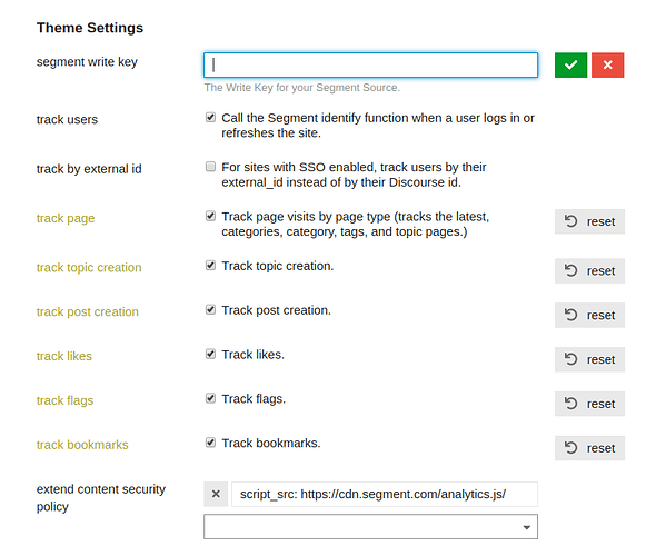

Configuration
Add your Segment Write Key to the segment write key setting. Then select which events you would like to track:
The component extends your site’s content security policy to add https://cdn.segment.com/analytics.js/.

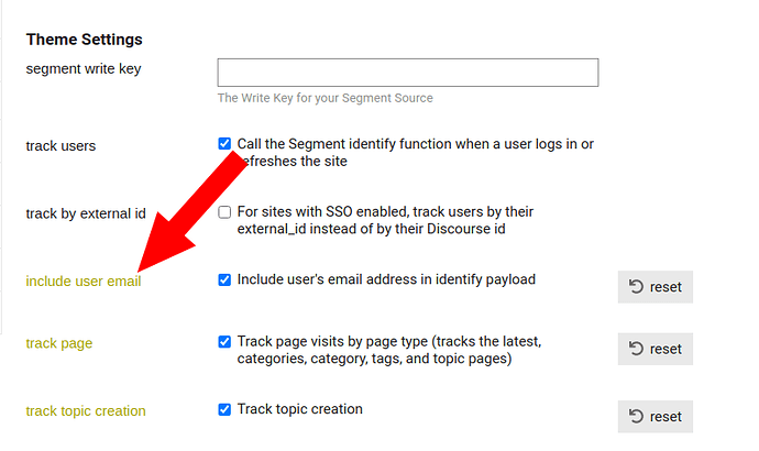

Quando ho controllato la schermata del debugger in Segment, l’unica cosa inviata nella chiamata identify era un User Id e un indirizzo IP. È possibile passare anche un indirizzo email con la chiamata identify?
Queste sono due richieste per far passare gli indirizzi email con la chiamata identify. Vedrò cosa si può fare al riguardo.
Ho aggiunto una impostazione “includi email dell’utente”:
Se abilitata, l’indirizzo email dell’utente verrà trasmesso insieme alla chiamata identify. Se aggiorni il componente del tema sul tuo sito Discourse all’ultima versione, questa impostazione sarà disponibile.
Un piccolo problema che ho riscontrato durante i test è che, se l’impostazione è disabilitata, l’indirizzo email dell’utente corrente continuerà a comparire su Segment per tutta la durata della sessione. Questo è legato al modo in cui Segment gestisce le cose dal loro lato. Quando l’impostazione è disabilitata, Discourse smette immediatamente di inviare gli indirizzi email degli utenti a Segment.
