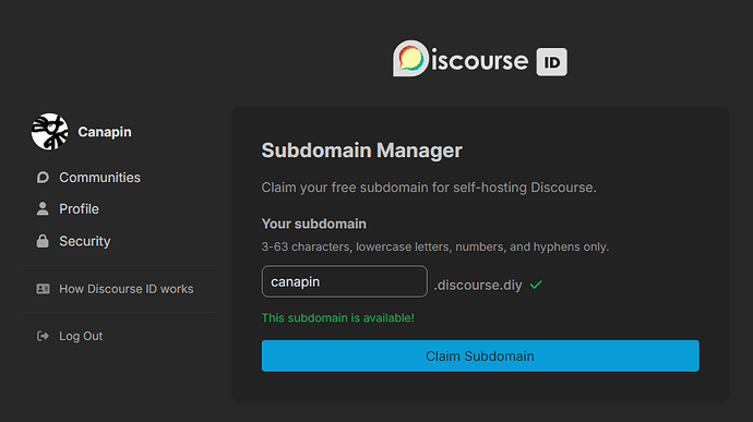

  3. 次にドメイン名(デフォルト:YES)を尋ねます。持っていない場合は、id.discourse.com/my/subdomain に移動するように促されます。
    素晴らしいですね。

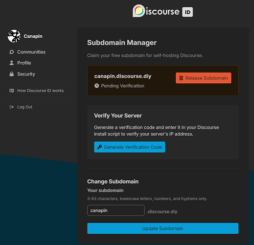

  4. サブドメインを作成した後、インストールスクリプトのプロセス中にここに入力するための認証コードを生成する必要があります:

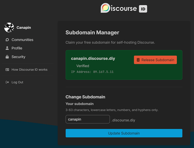

  5. 認証コードを入力した後、ドメインはid.discourse.comで検証されます。深く望んでいたサブドメインが誰かに盗まれなかったことに満足し、スクリプトはSMTPを設定するかどうかを尋ねます(興味深いことに、Discourse IDのサブドメインを使用したためか、デフォルトはNOです):

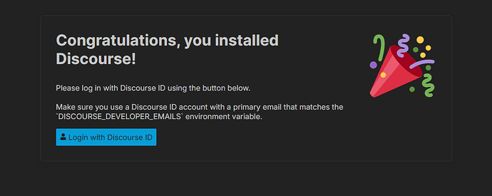

  8. 数分待ってコーヒーを飲んだ後、サイトが公開され、Discourse IDを求められます:

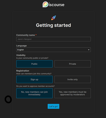

  9. ウィザードには、最初のログインと、この(これもよく知られている)ステップの2つしかないことに気づくでしょう:

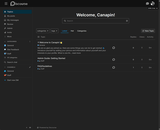

  10. Discourseへようこそ:これほど簡単だったことはありません :partying_face:
