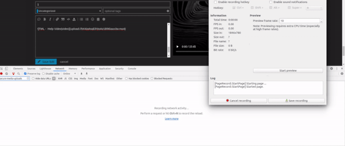

Всем привет! Хочу сообщить об ошибке.
Воспроизводится в версиях v2.4.5, v2.5.0.
Предварительные условия
  • Создайте пост с загрузкой видео/аудио.
  • Я тестировал с безопасной загрузкой медиа, но ошибка должна воспроизводиться и при небезопасной загрузке.
  • Начните редактировать пост.
  • Откройте консоль разработчика браузера. По желанию, установите фильтр для API загрузки.
  • Дождитесь завершения всех запросов и очистите консоль.
Шаги для воспроизведения
  • Введите любой текст в левой области (редактирование).
  • Проверьте консоль разработчика браузера.
Фактический результат
  • Каждое нажатие клавиши воспринимается как изменение, поэтому при простом наборе текста постоянно создаются события загрузки видео.
  • Большое количество изменений приводит к отправке множества запросов, после чего происходит отклонение запросов из-за ограничения частоты API и автоматический выход из форума.
Ожидаемый результат
  • Никаких запросов на загрузку аудио/видео при редактировании поста.
Смотрите gif:

Это странно. Я могу воспроизвести проблему только при выборе флажка «Отключить кэш» на вкладке «Сеть» в инструментах разработчика браузера. Когда я снимаю этот флажок, результаты становятся ожидаемыми. Я использую Chrome на Ubuntu. Судя по вашему видео, у вас не выбран флажок «Отключить кэш», поэтому я не уверен, что вызывает эту разницу.
