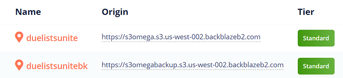

J’ai créé deux zones de tir, une pour chaque bac (upload et backup). J’ai lancé une sauvegarde depuis mon panneau d’administration, mais elle a échoué. La seule information dont Discourse dispose est le nom du bac de sauvegarde.
DISCOURSE_S3_CDN_URL: https://duelistsunite.b-cdn.net
DISCOURSE_S3_BUCKET: s3omega
DISCOURSE_S3_BACKUP_BUCKET: s3omegabackup
DISCOURSE_BACKUP_LOCATION: s3
Je ne sais pas ce qui me manque ici. Existe-t-il une variable S3_CDN_BACKUP_URL ? Étant donné que l’URL est différente pour la sauvegarde.

Apparemment, il suffit de fournir le nom du bac de sauvegarde. À partir de ce nom, l’URL S3 de sauvegarde peut être déduite, car elle sera identique à celle du téléversement, à l’exception de la différence de nom. C’est pourquoi vous n’avez pas besoin de définir une URL de sauvegarde S3 distincte. Cela suppose bien entendu que les deux bacs se trouvent dans le même service S3.
Mais si le bucket de sauvegarde est privé, comment le CDN pourrait-il y accéder ? Je débute avec les CDN et il se peut que j’oublie quelque chose, mais je soupçonne que Discourse n’utilise pas du tout le CDN pour les sauvegardes.
Oui. Je suis allé dans mon bac de sauvegarde et j’ai constaté que la sauvegarde y a été téléchargée. Elle est privée, mais Discourse peut y accéder. Vous pouvez configurer les autorisations si l’URL est disponible. Vous pouvez également restreindre l’accès au bac à votre site uniquement ou à toute source HTTPS.
Pouvez-vous vérifier que la sauvegarde a transité par le CDN, plutôt que directement depuis votre installation Discourse vers BackBlaze B2 ?
