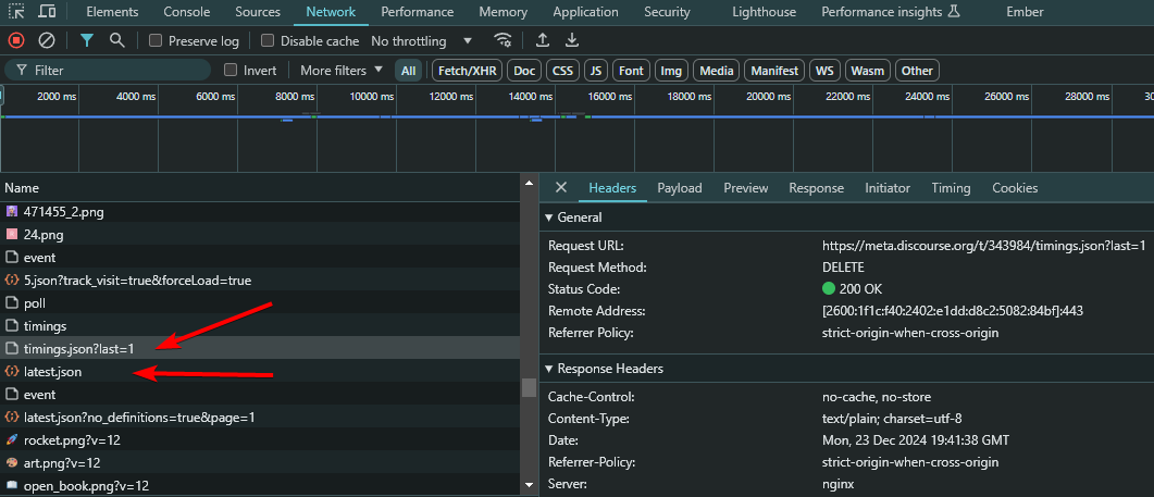

Uno screenshot di un post del forum nell'applicazione Discourse, che mostra una risposta fatta da Zimmerman e un commento fatto da subbrowser. (Sottotitolato dall'IA)
Mi aspetterei anche che l’argomento appaia senza ricaricare la pagina.
Credo che la richiesta timing con la stringa di query last=1 imposti lo stato di non letto. La home page viene caricata immediatamente dopo e dovrebbe inserire l’argomento nella scheda Non letti, tuttavia, per qualche motivo, non lo fa.
1 Mi Piace
Giusto.
