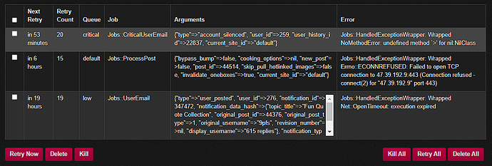

Nous avons remarqué 5 jobs morts qui ressemblent à ceci (adresses IP obfusquées) :
Jobs::HandledExceptionWrapper: Wrapped Errno::ENETUNREACH: Failed to open TCP connection to x.x.x.x:443 (Network is unreachable - connect(2) for "x.x.x.x" port 443)
L’adresse correspond à un serveur qui fait partie de l’infrastructure mais qui n’est pas utilisé par les forums (c’est un serveur de dépôt de code source). Je ne vois nulle part dans la configuration où cet hôte est même référencé, donc je ne sais pas pourquoi il pense qu’il doit se connecter à cet hôte. Mais je me demande si cela est lié au nombre croissant de jobs mis en file d’attente dans la file d’attente ultra_low.

Il semble que les messages échoués ne soient pas un problème - le grand nombre de tâches mises en file d’attente dans la file d’attente ultra_low semble être le problème le plus important ici. Je ne trouve rien dans les journaux (ce qui est logique, en fait, car le travail n’a pas encore réellement été exécuté).
Si vous forcez manuellement quelques-unes à s’exécuter, que se passe-t-il ?
Je ne vois pas d’option pour les forcer à s’exécuter dans l’interface utilisateur Web - j’ai une option pour « tout afficher » les arguments, ou pour supprimer les tâches individuellement.
Hm. Nous n’en avons aucun en attente sur le forum que j’aide à gérer, je m’excuse donc d’avoir essayé de suggérer un bouton qui n’existe pas.
Référence de la page des nouvelles tentatives, pour ce que je pensais être sur la page en attente
Pas de souci - oui, ceux-ci apparaissent sur la page Enqueued (à /sidekiq/queues/ultra_low).
