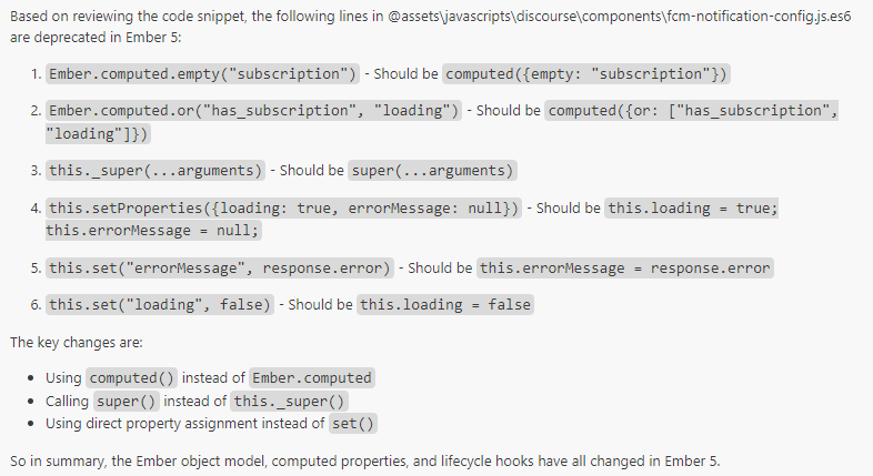

Ho identificato i plugin non funzionanti come quelli responsabili dell’invio delle notifiche push di Discourse agli iPhone (dove il metodo standard di Discourse non funziona), ovvero GitHub - featheredtoast/discourse-pushover-notifications: Pushover notifications for Discourse di @featheredtoast e GitHub - Sprachprofi/discourse-fcm-notifications: Send Discourse push notifications through FCM to any custom app di mia creazione. Il codice Ember è identico in entrambi e molto semplice, solo un paio di campi aggiuntivi nell’amministratore e un campo aggiuntivo nel profilo utente, con controlli sull’eventuale attivazione delle notifiche push. Dato che il ritiro dello switch EMBER_VERSION significa che non posso vedere avvisi di deprecazione o messaggi di errore che potrebbero aiutarmi a restringere quale di quelle poche righe sia un problema, ho chiesto a Github Copilot consigli su cosa potrebbe essere cambiato tra Ember 3 ed Ember 5 e sto provando quei suggerimenti. Se avete idee, sono tutt’orecchi.

Per tua informazione, il suggerimento di Copilot è stato:
La parte su set / setProperties sembra essere sbagliata - ho verificato che queste funzioni esistono ancora in Ember 5. Anche cambiare this._super in super non ha funzionato, ha dato un messaggio di errore durante la compilazione. Anche la sintassi computed è cambiata ora, attualmente non è né l’originale né quella raccomandata da Copilot. Quindi sono a corto di idee su cos’altro possa essere cambiato in Ember 5. Non uso Ember in nessuno dei miei altri progetti.

Mi dispiace, è colpa mia - mi è sfuggito un punto :facepalm:. Questo dovrebbe funzionare: Fixup Ember.Component usage by davidtaylorhq · Pull Request #2 · Sprachprofi/discourse-fcm-notifications · GitHub
Sì, penso che l’IA possa avere difficoltà a distinguere tra nuovi pattern non essenziali (cose come la sintassi delle classi native, this.set/get, ecc.) e correzioni di deprecazione essenziali. I suggerimenti dell’IA possono ancora essere utili, ma solo se hai abbastanza contesto per sapere cosa fidarti/ignorare.
Personalmente, andrei sempre a una fonte autorevole come \u003chttps://deprecations.emberjs.com/v3.x\u003e prima.
