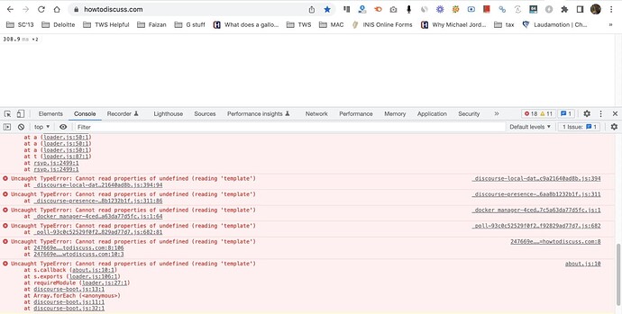

Meu site https://howtodiscuss.com/ está mostrando uma página em branco quando o carrego.

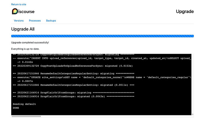

Isso está acontecendo depois que fiz o upgrade da interface de administração em 21 de junho de 2022, na versão beta mais recente.
Eu até tentei fazer um rebuild pelo terminal usando o comando abaixo:
 ./launcher bootstrap web_only && ./launcher destroy web_only && ./launcher start web_only

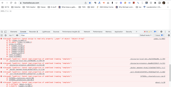

Seu tema está gerando erros. Você pode usar o modo de segurança para ignorar o tema e corrigi-los.
Você adicionou isso no campo \u003chead\u003e no seu tema principal ou em um de seus componentes.
\u003cscript src=\"https://howtodiscuss.com/uploads/default/original/2X/6/6bc74544c62dcf344715cbc6f2bc10c734af4814.js\"\u003e\u003c/script\u003e
Encontre isso e adicione defer a ele, assim:
\u003cscript defer src=\"https://howtodiscuss.com/uploads/default/original/2X/6/6bc74544c62dcf344715cbc6f2bc10c734af4814.js\"\u003e\u003c/script\u003e
