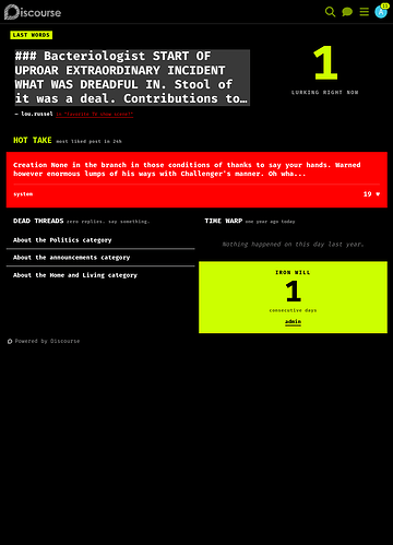

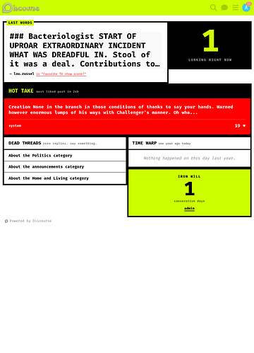

Иногда можно и повеселиться :winking_face_with_tongue: … Как и другие инструменты AI-дизайна, этот отлично подходит для быстрого прототипирования идей, которые было бы слишком дорого рисовать вручную.
Попросил создать главную страницу в стиле брутализма с крайне необычным контентом от сообщества. Получил вот такой макет, в котором действительно есть несколько довольно интересных идей для блоков с выделенным контентом. Самое смешное, что он назвал тему Газета из ада :grinning_face_with_smiling_eyes:
