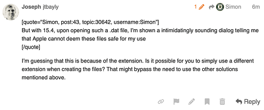

Auf mindestens zwei verschiedenen Discourse-Sites bin ich auf ein Problem gestoßen, bei dem bei der Auswahl von Text und dem Drücken von „Zitat“, um zu antworten, an einer Stelle intelligente Anführungszeichen verwendet werden, was das Erscheinungsbild meines Beitrags beeinträchtigt. Hier ist ein Screenshot eines Beispielbeitrags, der aufgrund des intelligenten Anführungszeichens am Ende der ersten Zeile (innerhalb der Klammern) falsch angezeigt wird:
Dies geschieht seit Monaten, und ich habe erst jetzt herausgefunden, was mit diesen Beiträgen los war.
Ich kann es etwa 50 % der Zeit auf Safari 18.4 unter Mac OS 15.4 sowie auf einer früheren Version von Safari unter Mac OS 15.3 reproduzieren.
Die von mir betriebene Site, auf der ich es sehe, verwendet Discourse 3.4.2. Auf einer anderen Site, auf der ich es gerade gefunden habe, läuft 3.4.0.beta3-dev.
Ich glaube, ich habe auch einige andere Leute auf meiner Site auf dieses Problem stoßen sehen, aber ich habe das heute noch nicht noch einmal überprüft.

Was das Problem verursacht, ist die inkonsistente Anführungszeichensetzung. Es würde funktionieren, wenn beide Enden den gleichen Anführungszeichenstil hätten – jede dieser Kombinationen kann verwendet werden:
Es ist seltsam, dass beim Zitieren nur das zweite Anführungszeichen umgewandelt wurde, während beide Seiten umgewandelt werden, wenn derselbe BBCode manuell eingegeben wird.
