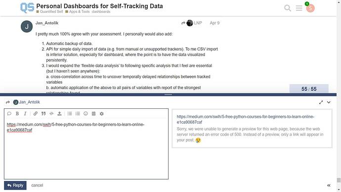

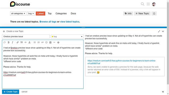

5월 4일 업데이트 이후로 원박스(onebox) 미리보기 문제가 발생하고 있습니다. 모든 하이퍼링크가 성공적으로 미리보기 상자를 생성하지 못하고 있습니다.
하지만 해당 하이퍼링크들은 오늘까지 메타(meta)에서는 정상적으로 작동하고 있었습니다. 마침 메타에서도 유사한* 문제가 발생하는 하이퍼링크를 찾았습니다.
*오류 코드가 다름
조언을 부탁드립니다. 도움 주셔서 감사합니다.

저 포럼에서 해당 링크를 Onebox로 시도해 보았지만 동일한 결과가 나왔습니다.
해당 링크를 확인하자마자 바로 이 문제를 발견했습니다. 2개의 예외가 반환되었습니다. 이로 인해 해당 링크를 Onebox로 처리할 수 없습니다. 그래서 Onebox에서 그 메시지가 표시된 것입니다.

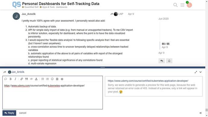

Amazon onebox fails on my site, but works here에서 언급된 방법을 시도해 보았고, udemy에서 반환 코드로 403 오류를 확인했습니다. 심지어 구버전 백업으로 사이트를 복제해 보았지만 동일한 문제가 발생했습니다. 설정 등 다른 원인이 문제를 일으키는 것은 아닌지 궁금합니다.
자문을 부탁드립니다. 도움 주셔서 감사합니다.

제 사이트에서 모든 Udemy 하이퍼링크가 작동하지 않았습니다.
Discourse 기반의 다른 포럼을 시도해 보았더니 동일한 오류 코드 403이 발생했습니다.
포럼 사이트: https://forum.quantifiedself.com/
테스트 1: 정상
Amazon Deep Learning with Python: Chollet, Francois: 9781617294433: Amazon.com: Books
테스트 2: 오류 코드 500으로 실패. 이 사이트는 아직 최신 버전으로 업그레이드하지 않은 것 같습니다.
Medium https://medium.com/swlh/5-free-python-courses-for-beginners-to-learn-online-e1ca90687caf
테스트 3: 실패, 제 경우와 정확히 동일한 오류 코드 403이 발생합니다.
udemy https://www.udemy.com/course/certified-kubernetes-application-developer/

네, 그랬습니다. 하지만 클론 사이트는 20일 이상 아무 콘텐츠도 게시하지 않았는데도 같은 문제가 발생합니다.
그리고 어제 언급한 테스트 표에 따르면, 사이트 2와 사이트 7도 동일한 문제를 겪고 있으며, 저는 이 사이트들에서 Udemy 관련 게시물이 처음이라고 생각합니다.
저희 서버는 일본에 위치해 있습니다. 오늘 늦게 테스트를 위해 클론 사이트를 미국 등 다른 지역으로 이동할 수 있으며, 그때 다시 업데이트하겠습니다.
업데이트:
  1. 11시간 후, 도쿄에서 캘리포니아로 클론 테스트 사이트를 이동했지만 여전히 동일한 403 오류가 발생합니다. 나중에 유럽으로 이동하여 테스트할 것이며, 내일 다시 업데이트하겠습니다.
  2. 런던에서도 동일한 403 오류 코드가 발생합니다.
다시 한번 감사합니다.
2개의 좋아요
제 쪽에서 추가 테스트를 조금 더 수행했습니다.
주거용 ISP(북미)에서도, 북미에 위치한 고급 데이터센터의 머신에서도 Udemy URL을 curl로 성공적으로 요청할 수 있습니다.
하지만 인기 있는 호스팅 제공업체(북미)에서 시도하면 실패합니다. 다른 인기 있는 호스팅 제공업체(유럽)에서도 시도하면 마찬가지로 실패합니다.
실패할 때 반환되는 콘텐츠 바디는 다음과 같습니다:
error code: 1020
이는 다음에서 오는 것입니다:
Cloudflare의 이 게시글은 1020 오류가 무엇을 의미하는지, 그리고 이를 해결하기 위해 시도해 볼 수 있는 방법들을 설명합니다:
5개의 좋아요
현재 버전은 2.7.0.beta8입니다. 도움이 된다면 참고하세요.
2개의 좋아요
새 빌드에서 이 문제가 해결되었으며, udemy의 원박스(Onebox) 미리보기가 다시 표시됩니다. 어떤 부분이 수정되었는지 정확히 알 수는 없습니다.
3개의 좋아요
