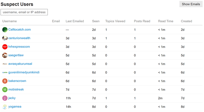

Sim, cadastros de contas spam completamente feitos por humanos — contas que nunca postam nada, apenas criam um perfil com informações e desaparecem para sempre — ainda é um problema. O exemplo abaixo é mesmo após a verificação do Akismet:
Mas lembre-se de que os perfis de usuários não são indexados de forma alguma, e as informações dos perfis de novos usuários são seriamente suprimidas… e nossa alteração no Akismet ajuda enormemente.
Ainda assim, uma ferramenta de limpeza continua sendo necessária!
