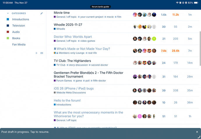

Ich erhalte auch Berichte, dass die Seitenleiste auf dem iPad nicht fixiert bleibt. Ist das dasselbe Problem?
Ich bin mir nicht sicher, aber ja, das könnte damit zusammenhängen. Ich empfehle Ihnen, Ihren Hoster zu bitten, Ihre Instanz auf den letzten Commit des Release-Zweigs zu aktualisieren.
