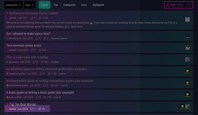

Tem certeza de que isso se deve ao tema? Quando verifico a prévia do tema do Ghost, vejo, por exemplo, a categoria filmes mostrando visualizações e respostas aqui, e, até onde sei, não há subcategorias:

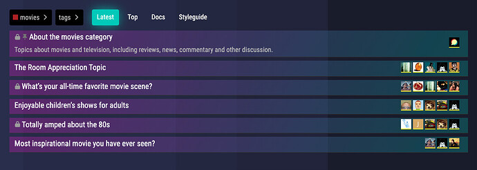

Tenho quase certeza de que se deve ao tema. Se você abrir a categoria “Filmes” do seu exemplo, todas as respostas/atividade/visualizações deixam de aparecer:
De acordo com a descrição do problema de @shapelychops, Filmes não tem subcategorias, e ao visualizar a categoria Filmes, nenhuma resposta/atividade/visualização aparece porque Filmes não tem subcategoria.

Ah, ok, não estava claro na descrição original que isso estava acontecendo dentro da própria lista de tópicos da categoria. Eu tinha entendido que acontecia com os tópicos nas categorias na lista principal de tópicos. Capturas de tela são sempre úteis :slight_smile:
Então, o problema ocorre porque o outlet no qual as respostas fantasmas/elementos de visualização específicos são renderizados é o topic-list-after-category, que não aparece quando não há categoria – por isso, nenhum dos elementos aparece nessa situação.
Vou verificar se podemos mudar isso facilmente, mas estou um pouco cético.
3 curtidas
@shapelychops Atualização: Eu mudei a estrutura para que os elementos personalizados sempre apareçam – me avise se ainda houver algum problema
