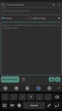

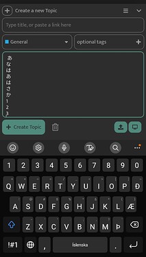

Una finestra così piccola per modificare qui su un cellulare
Ecco i miei: (browser, non app)
Tuttavia, non mi piace nascondere la tastiera numerica perché rimuove anche i simboli a pressione prolungata sulla riga superiore a cui sono abituato a usare.

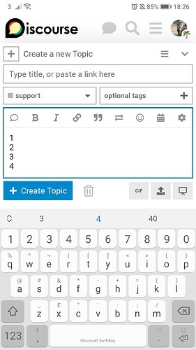

Quello si vede anche nello screenshot di @JammyDodger. Non penso ancora che sia a causa della visualizzazione desktop. Ho riprovato e una volta l’intestazione non è stata visualizzata, ma da allora l’intestazione viene sempre visualizzata.
2 Mi Piace

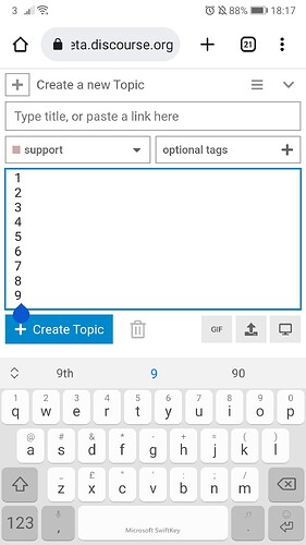

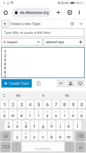

Sì, ho dimenticato di includere la tastiera in alcuni dei miei screenshot. Immagina che metà dello schermo sia coperta da essa. Inoltre, potrei aver premuto “Screenshot lungo” su alcuni di essi e poi aver tagliato la parte troppo lunga. Comunque, ero troppo impressionato dalle caselle di inserimento spaziose su altri siti, quindi mi è sfuggito.
Per quanto riguarda le mie impostazioni di dimensione del carattere / (Android, non Chrome) cursore di zoom dello schermo: si prega di testare con esse leggermente a destra (più grandi) del normale. Aspettatevi che gli utenti più anziani con occhi più vecchi potrebbero usare i telefoni cellulari.
Ho selezionato “Usa visualizzazione desktop” nel menu di Chrome? No, non credo che la PWA abbia un menu di Chrome.

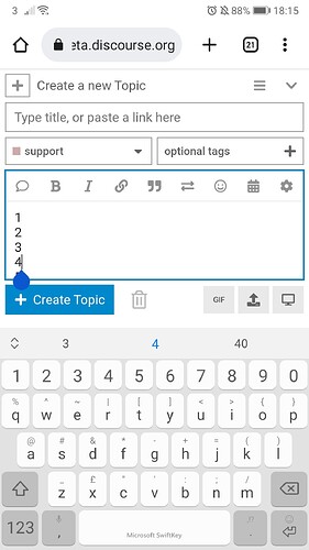

Comunque, il mio punto è: è vero: su alcuni telefoni ci sarà solo un campo di inserimento Nuovo argomento alto tre righe. Sì, si possono inserire quante righe si desidera, ma ha comunque solo un’area visibile di tre righe.
L’ho fatto. E riduce l’area di modifica ad ogni aumento.

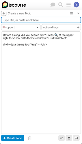

Ciao, sto pensando se sia possibile non mostrare l’area racchiusa in un riquadro rosso in modalità predefinita per i dispositivi mobili?
Quale file/parte dovrei modificare?
Grazie.
Inoltre, immagino che nel 99% dei casi le persone creeranno un nuovo argomento e non qualcosa con votazione.
Quindi forse sarebbe meglio unire questa parte a ‘input title’? come metterla a destra di ‘input title’?

Per rispondere da l’argomento precedente. Yt.w voleva disabilitare la barra degli strumenti per impostazione predefinita in determinate condizioni perché:
Ho capito che potrei provare a creare del codice per questo. Questa è solo una soluzione tampone immediata.
In realtà, in Discourse per impostazione predefinita, tutto ciò che è inferiore a 370 pixel di larghezza della finestra o, se è un Android, la barra degli strumenti è nascosta.
const storedVal = keyValueStore.get("toolbar-enabled");
if (this._toolbarEnabled === undefined && storedVal === undefined) {
  // iPhone 6 è 375, qualsiasi cosa più stretta e la barra degli strumenti dovrebbe
  // essere disabilitata per impostazione predefinita.
  // Detto questo, dovremmo ricordare lo stato
    window.innerWidth > 370 && !this.capabilities.isAndroid;
Il mio codice sarebbe solo un’estensione per generalizzare questo comportamento a qualsiasi visualizzazione mobile.

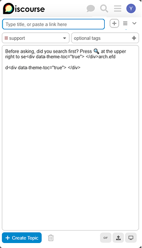

Sto pensando che.
è possibile cambiare l’interfaccia utente da quella di destra a quella di sinistra?
Sarebbe molto utile se qualcuno potesse dirmi quale file dovrei modificare e anche come.

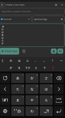

Ah sì. Buona osservazione. Aggiungiamo anche il giapponese all’elenco.
In effetti, la tastiera giapponese predefinita occupa tre righe di testo in più rispetto a una tastiera QWERTY!

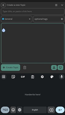

Un’opzione alternativa è anche scrivere a mano invece che con una tastiera visualizzata sullo schermo, così come la dettatura vocale. È anche possibile collegare una tastiera esterna a un telefono cellulare/computer, nel caso qualcuno non lo sapesse. Alcuni “telefoni” possono anche eseguire un sistema operativo desktop con display e mouse esterni, come con Samsung DeX.
Sopra c’è il sistema di scrittura a mano di Samsung che non necessita di una seconda casella come invece fa Gboard qui:
