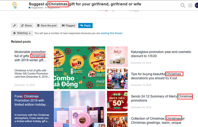

Tópicos Sugeridos - Sugestões baseadas em Título e Conteúdo
Seria bastante fantástico se os tópicos sugeridos levassem em conta os títulos e o conteúdo dos tópicos. Por exemplo: ao ler um tópico sobre o assunto ‘análise’, tópicos que contenham conteúdo semelhante poderiam ser mesclados nos resultados sugeridos atuais.
Se isso pudesse ser feito de forma eficiente, tenho certeza de que seria uma vitória certa para aumentar o engajamento tanto de novos visitantes quanto de usuários ativos. Mesmo que essas sugestões usassem apenas os títulos dos tópicos (em vez de título + conteúdo).
