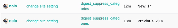

Sin embargo, un tema de esa categoría se incluyó en nuestro resumen reciente. Desmarqué y volví a marcar la opción en Configuración y noté un cambio en el registro:
14 es el ID de “Inapropiada”. La categoría Anterior 2 (probablemente “Comentarios sobre el sitio”) había sido eliminada hace bastante tiempo, pero aparentemente seguía incluida en la lista de categorías suprimidas. ¿Podría tratarse de un error que impidió que la lista funcionara como se esperaba?
