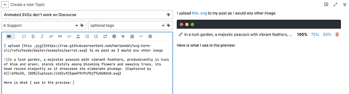

Eu carrego este .svg para o meu post como faria com qualquer outra imagem
Em um jardim exuberante, um pavão majestoso com penas vibrantes, predominantemente em tons de azul e verde, fica altivo entre flores desabrochando e árvores balançando, com a cabeça erguida elegantemente enquanto exibe sua elaborada plumagem. (Legenda por IA)
Aqui está o que vejo na prévia:
Se eu abrir o .svg diretamente no meu navegador (visite https://raw.githubusercontent.com/marionebl/svg-term-cli/refs/heads/master/examples/parrot.svg) ou visualizá-lo no GitHub (aqui no README.md, por exemplo: GitHub - marionebl/svg-term-cli: Share terminal sessions via SVG and CSS), ele é renderizado corretamente.
.svg está habilitado como tipo de upload e não acho que haja um problema com o tamanho do .svg.

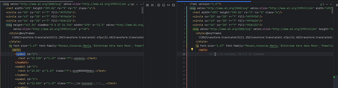

Dei uma olhada rápida e parece que, após o upload de um SVG, o conteúdo dentro de <defs> desaparece.
symbol não está na lista de permissões, esse é o motivo:
Agora, funciona:
