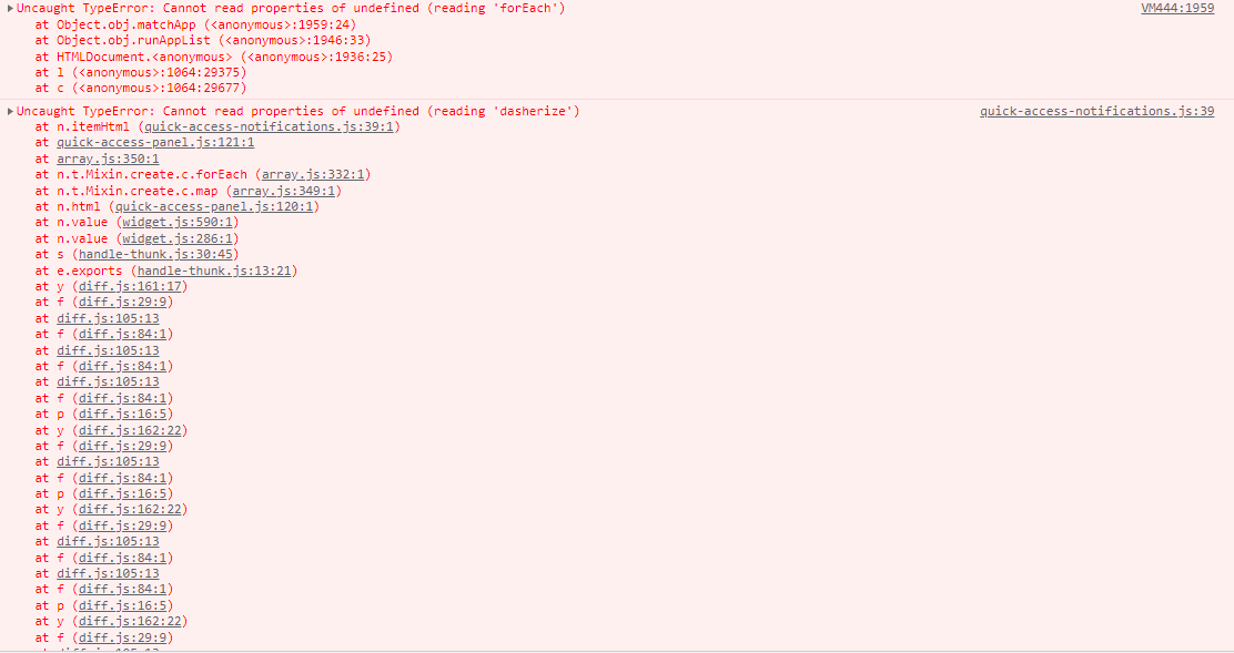

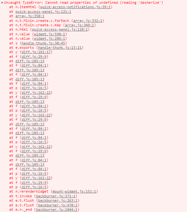

Algum erro está aparecendo no console Javascript? Eles podem mostrar um erro quando o cliente tenta carregar notificações que ajudarão a encontrar o problema.

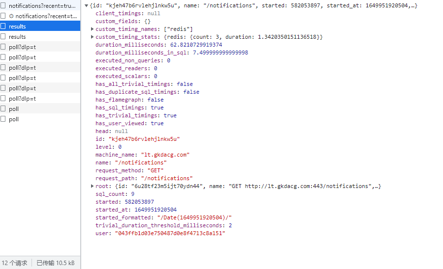

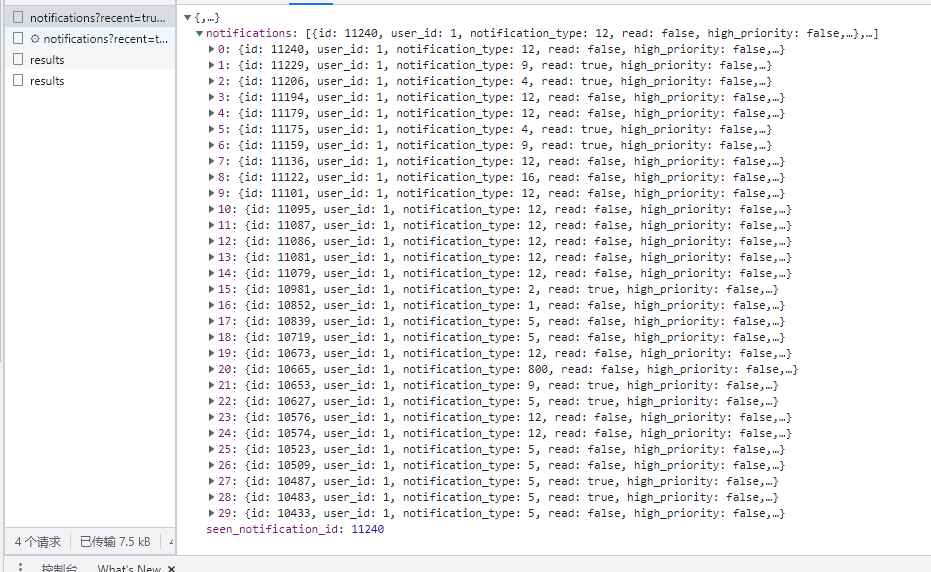

Encontrei no console que a requisição está ok e os dados são retornados, mas por que não são exibidos?

Existem erros de Javascript?
Não vejo nenhum erro, mas não há nada na solicitação subsequente.
Você precisa verificar a guia \u003ckbd\u003eConsole\u003c/kbd\u003e, não a guia \u003ckbd\u003eRede\u003c/kbd\u003e.
Desculpe, esqueci.

Esses são todos os erros que você vê? Nada mais além destes para o carregamento desta página?
Para descartar interferência de extensões do navegador ou temas, você pode tentar em uma janela anônima e com o modo de segurança ativado?
Isso acontece quando você instala o plugin a seguir e o remove depois, antes de limpar a tabela de notificações.
Execute Notification.where(notification_type: [800,801,802]).limit(10000).destroy_all em um console Rails até que funcione novamente.
