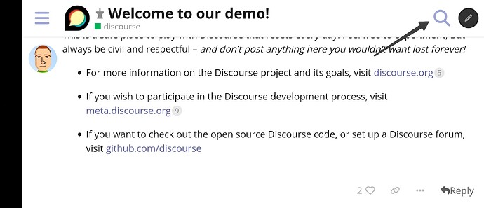

  1. Das Gerät in den horizontalen Modus drehen.
  2. Ein Thema aufrufen.
  3. Wenn der abgesicherte Modus nicht aktiviert ist, etwas nach unten scrollen, um das Suchsymbol anzuzeigen.

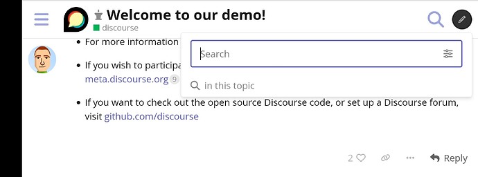

  4. Auf das Suchsymbol tippen, und Sie sollten das Popover sehen:
  5. „thing“ in das Feld eingeben.
  6. Erwartet: „thing“ erscheint. Tatsächlich: „gniht“ erscheint.
    Das Löschen von Zeichen ist nicht betroffen.

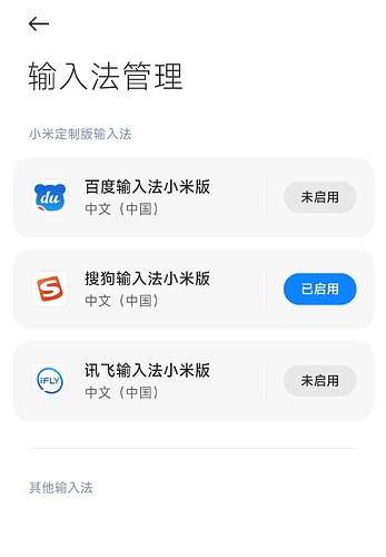

Ich habe herausgefunden, dass es mit der schwebenden Tastaturfunktion zusammenhängt. Ich muss noch andere Tastaturen testen:
Außerdem habe ich die Tastatur Sogou IME, angepasst für Xiaomi, verwendet
Ich werde später andere Tastaturen testen.
