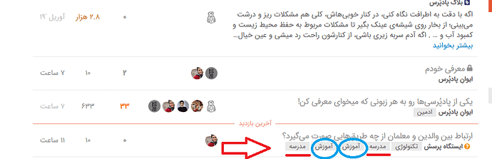

Wie auf dem Bild zu sehen ist, gibt es in unserem Forum einige Tags, die genau gleich sind!

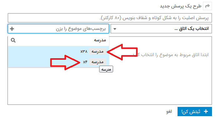

Beim Erstellen eines Themas sehen Sie bei diesen Tags unterschiedliche Anzahl von Themen:
Wenn Sie jedoch einen auswählen, werden beide ausgewählt. Wenn Sie dann auf die Tags klicken, führen beide zur selben Seite mit ähnlichen Themen und Themenzahlen. Daher können Administratoren sie nicht zusammenführen oder eines davon löschen.
Dieses ist ein Beispielthema in unserem Forum mit zwei Sätzen doppelter Tags.

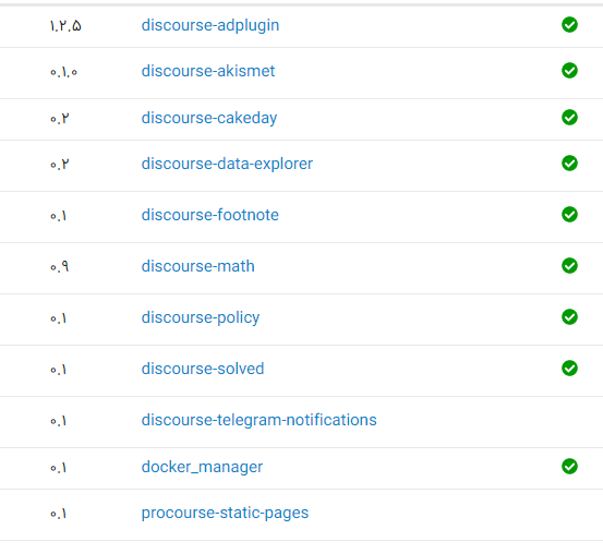

Das ist die Liste der Plugins, die wir haben. Ich vermute, keines davon hat etwas mit Tags zu tun:
