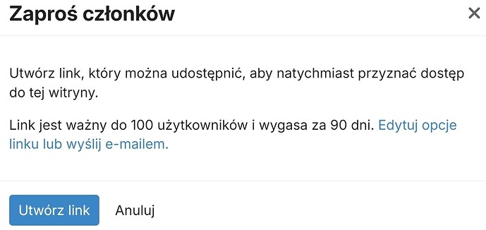

Encontrei problemas ao testar meu texto com MessageFormat em diferentes idiomas, porque não funcionou em polonês.
Mas depois de olhar um texto existente, acho que o erro não é meu, mas sim que algo não está funcionando como esperado.
O exemplo que analisei está no modal de convite: js.user.invited.invite.link_validity_MF
Em inglês, tudo está correto:
Também funciona em alemão:
Mas não funciona em polonês:

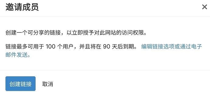

E não funciona em chinês:
Com base no tópico da documentação, eu esperaria que todas essas traduções funcionassem, não apenas a tradução em alemão. Portanto, presumo que haja um bug em algum lugar que afeta idiomas que têm um número diferente de plurais do que o inglês.
5 curtidas
Sim, o mesmo problema, usando zh-CN.
Todas as strings de idioma que terminam com MF estão quebradas e exibidas no formato en-US.
