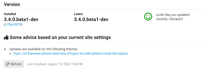

Esta mensagem (ou componente) não desaparece
Eu costumava ter este tema/componente antes, mas não mais.
Atualizei meu site através da atualização ‘One Click Browser’.
Acabei de reconstruir meus contêineres ‘data’ e ‘web_only’.
Também cliquei no botão ‘Refresh’, mostrado logo abaixo da mensagem, muitas vezes.
Mas esta mensagem é tão insistente, que não desaparece.
O que posso fazer para que ela desapareça?

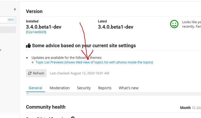

Não consigo encontrar este componente de tema, clicar nesta ‘mensagem de atualização’:
leva-me a:
(https://bathindahelper.com/admin/customize/themes/72)

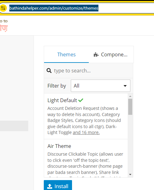

Este link leva-me à minha página de temas, enquanto não consigo encontrar nenhum tema ou componente instalado no meu site.
Então pensei que talvez fosse o plugin (descontinuado) com nome semelhante (minha culpa que na minha postagem anterior acima, escrevi ‘tema via arquivo yml’, quando quis dizer ‘Plugin via arquivo Yml’)
o que acontece quando você clica em "16 mais"?
Obviamente, verifique também a aba Componentes e role para baixo :+1:
Talvez você possa ver onde ou o que está dando errado.

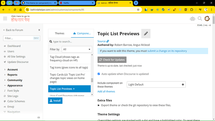

Você rolou muito rápido no momento crucial, mas eu ainda peguei:
Tente atualizar isso.
5 curtidas
:laughing: :laughing: :laughing: :laughing: é por isso que vocês estão em um plano superior.
De qualquer forma, eu não levei nenhum componente a sério o suficiente, pensando que o culpado era algum tema, não qualquer componente.
De qualquer forma, atualizei o componente que você disse, mas mesmo depois de clicar em ‘Atualizar’, o problema ainda está me espreitando:

Parece que o componente de tema é removido se ele voltar para /admin/customize/themes. Não tenho certeza se reinstalá-lo ajudará porque o id não será o mesmo. Talvez algo tenha travado aqui e mostre que esta atualização está disponível.
No entanto, se estiver travado, talvez isso indique a atualização para o componente de tema errado também. Vi em seu vídeo que o componente de tema Last Seen precisa de uma atualização e isso não é indicado em seu painel. Vale a pena tentar atualizar esse componente, talvez isso o corrija.
Você pode verificar /logs e o console do navegador também? Talvez haja algum aviso ou erro relevante.
