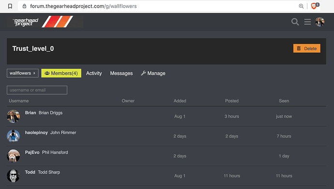

Forse correlato? In un certo momento ho rinominato tl0 in “wallflowers”, dato che li avevamo bloccati in modalità sola lettura in una singola categoria. Abbiamo deciso di rinominare questo gruppo nuovamente in “Nuovi Utenti”, ma vedo ancora “wallflowers” elencato per i nuovi utenti (che poi collega alle impostazioni del gruppo Nuovi Utenti). La ricerca di testo personalizzato per “wallflowers” non restituisce nulla. Forse c’è un problema di cache?

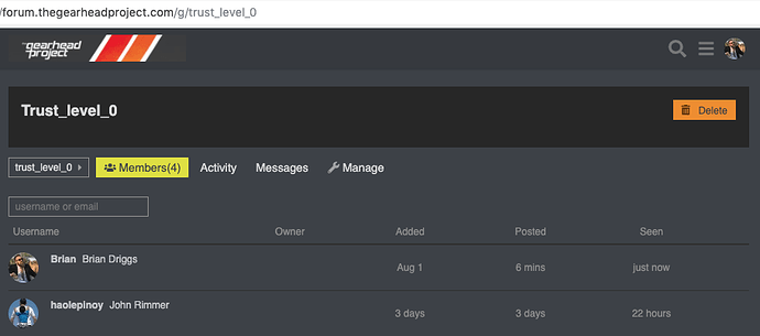

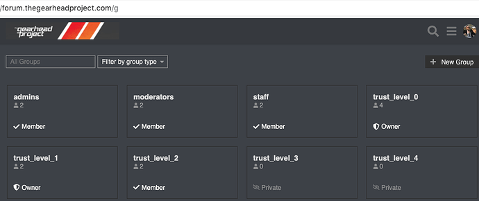

Sto esaminando gli screenshot che hai condiviso e qualcosa ha attirato la mia attenzione. A pagina 2, ho notato che sei elencato come “proprietario” di trust_level_0. Questo non dovrebbe essere possibile… i gruppi di livello di fiducia sono automatici e quindi non hanno proprietari. Quello screenshot mostra tutti i tuoi gruppi o solo i primi 8?

  • Che lo screenshot della pagina dei gruppi mostra tutti i gruppi e non solo i primi 8.

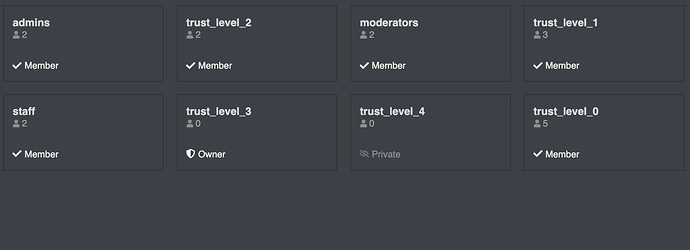

EDIT2: Cliccando su uno qualsiasi dei gruppi sopra e uscendo immediatamente, sembra che la spunta o “Privato” cambi in “Proprietario”. Non sono sicuro di cosa stia succedendo lì. (E aggiornando la pagina, tutto torna a “Membro” o “Privato”.)

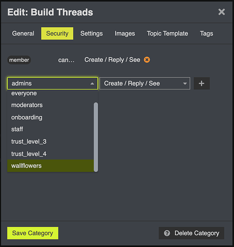

Modifica una categoria, clicca sulla scheda Sicurezza. Questi sono i gruppi, giusto? Anche se solo automatici, basati sul livello di fiducia (tl)?
Non riesco a trovare “wallflowers” o “onboarding” da nessuna parte nel testo personalizzato o nelle impostazioni. Ho annullato tutte le modifiche apportate ai nomi dei livelli di fiducia, alle etichette e/o ai titoli degli utenti.
Quindi, se il mio tl1 è “trust-level-1”, perché non è disponibile nell’elenco delle impostazioni di quella categoria?
Potrebbe essere che non posso rimuoverlo se c’è almeno un utente con quell’etichetta? L’unico altro posto in cui ho visto “wallflower” è nel profilo dei miei utenti di test.
È assolutamente colpa mia, ho perso l’ultimo screenshot. Quella è effettivamente una lista di gruppi nella finestra modale della categoria sicurezza!
Se hai rinominato il gruppo, dovrebbe essere riflesso in quel menu a discesa. Hai eseguito un aggiornamento forzato? (Sto cercando di aggrapparmi a qualsiasi cosa qui.)

Visualizzando questo nuovo utente, ad esempio, vedo che è nel gruppo automatico “wallflowers”.
Quando faccio clic su quel link, mi porta qui (nota l’URL):

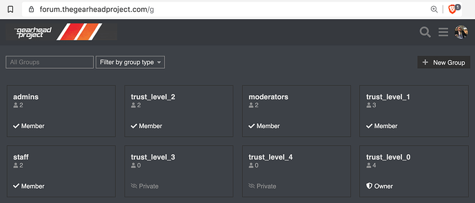

Ma questi sono gli unici gruppi al momento (nota: URL):

Gruppi con URL:
Il gruppo “trust_level_0”, che la notte scorsa utilizzava “wallflowers”, ora ha l’URL corretto:

Le impostazioni di sicurezza delle categorie non mostrano più i gruppi “wallflowers” o “onboarding” nel menu a tendina:
