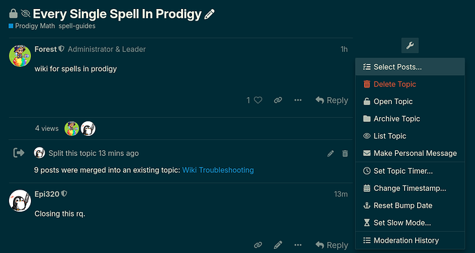

La opción está en las acciones de la publicación, no en las acciones del tema
La imagen muestra una publicación de foro con un botón "Responder", opciones para "Marcar" o "Responder al tema", y una indicación de tiempo de haber sido publicada "hace 2 días", con la fecha parcialmente visible. (Subtitulado por IA)

Es extraño que tengas acceso a las acciones de tema pero no a las acciones de publicación. :thinking:
Estoy seguro de que hay una razón muy obvia que no puedo ver.

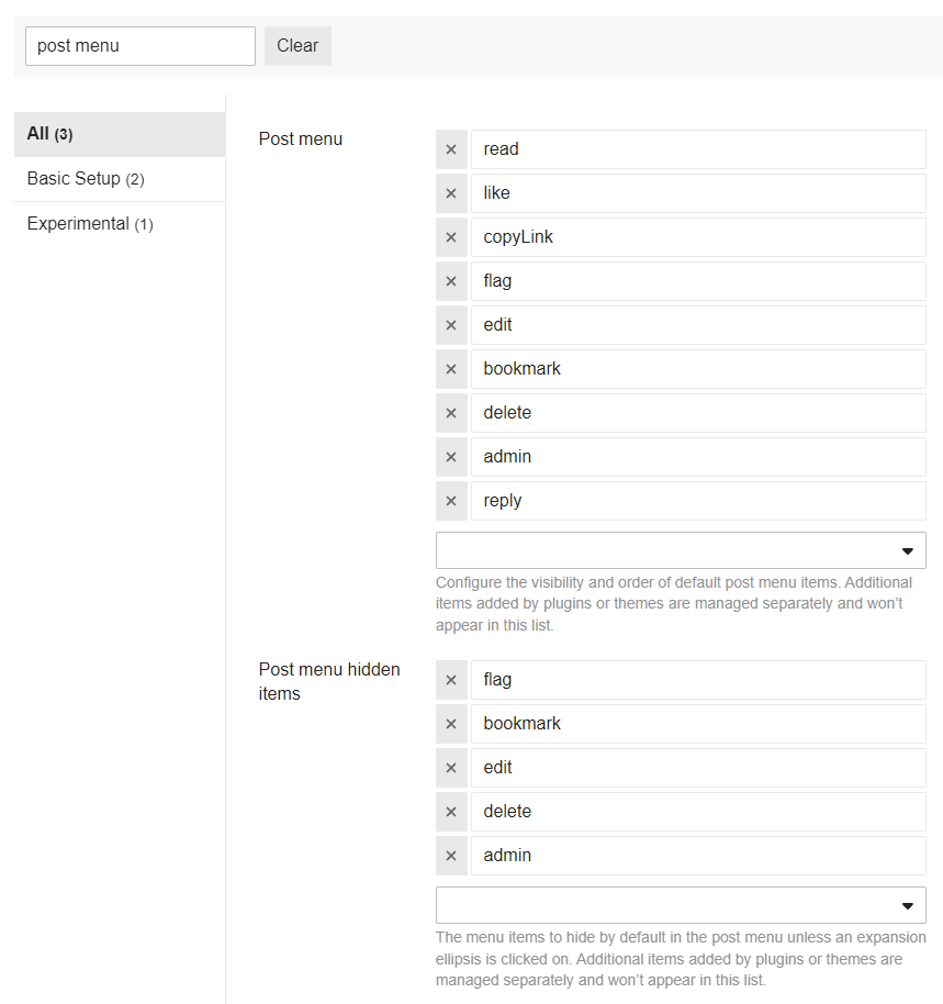

Mientras esperamos una respuesta más inteligente que la mía, ¿puedes mirar la configuración del menú de publicaciones (/admin/site_settings/category/all_results?filter=post%20menu) y mostrarnos lo que ves?
El valor predeterminado debería ser:
esto se ve idéntico a la captura de pantalla…
Creo que probablemente sea una configuración, pero no parece que pueda encontrarla.

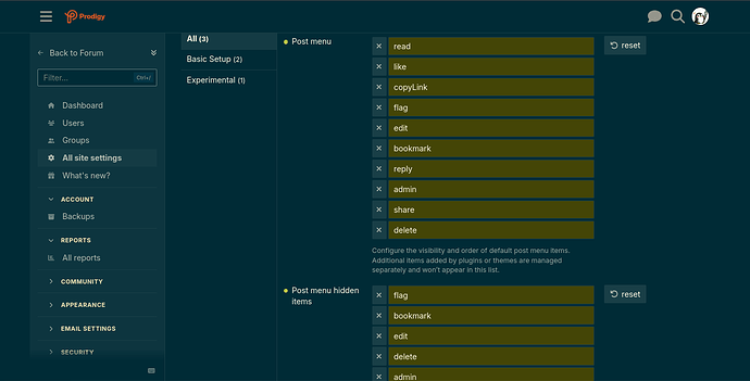

No solo eres TL4, sino también un administrador, ¿verdad? Incluso si hacer una publicación en una wiki no fuera posible debido a alguna configuración, deberías poder ver la llave inglesa de administrador en las publicaciones. ¿Puedes verla?
¡Oh, ahora funciona!
O pasamos por alto los tres puntos, o cambiar la configuración como dijo @Canapin lo solucionó.
¡Gracias a ambos!
También soy administrador en ese foro y noté que la barra de acciones de publicación ahora está desordenada. Esto es lo que veo:
¿Intentaste ponerlo en el orden que deseas? La configuración de post menu no solo determina qué opciones se muestran, sino también su orden.
