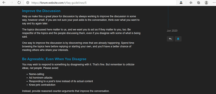

Un foro que administro se actualizó recientemente a 2.7.0.beta1, lo que provocó que tanto la barra superior como el panel lateral no se muevan al hacer scroll.

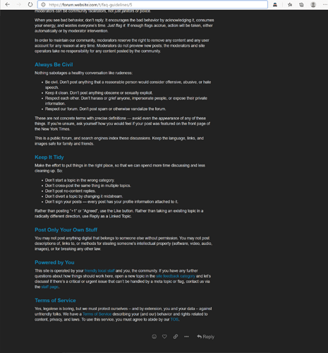

Incluso al hacer scroll hacia arriba en un tema largo, la barra superior no aparece.
Esta imagen muestra cómo la barra lateral se mantiene en la parte superior del tema:
Esto está ocurriendo con todos los usuarios del foro.
