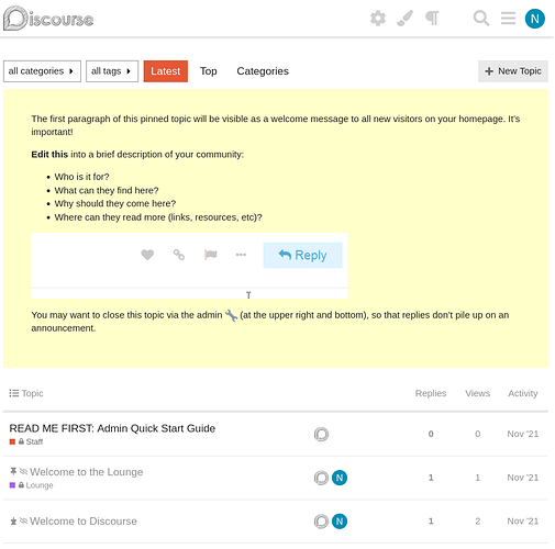

Diese Komponente ermöglicht es Ihnen, jedes Thema als Banner auf benutzerdefinierten URL-Pfaden darzustellen.
Das Standardaussehen ist ziemlich einfach. Der Screenshot zeigt das Standard-Willkommens-Thema als Banner in der Liste “Neueste”:
Aber Banner rendern verschiedene Inhalte, die in Themen unterstützt werden, z. B. Emojis, Animationen, Videolinks. Sie könnten dies also auf viele Arten verwenden (und missbrauchen) :see_no_evil:

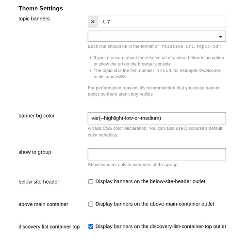

In den Einstellungen wählen Sie Ansichten nach ihrer relativen URL und Themen nach ihrer ID aus. Sie können die Banner auch auf einem von drei verschiedenen Plugin-Outlets positionieren und sie nur einer bestimmten Gruppe anzeigen:
